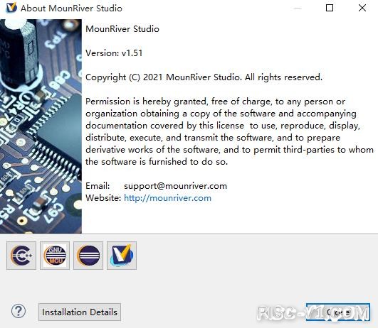

    V151版本
    V151版本

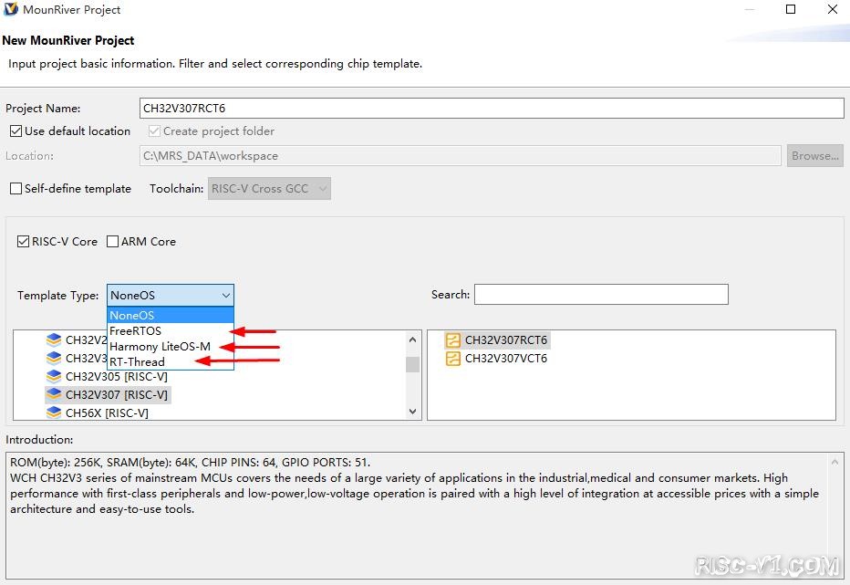

    MRS IDE V1.5.1
    V1.5.1支持OS包括FreeRTOS,Harmony LiteOS-M,RT-Thread

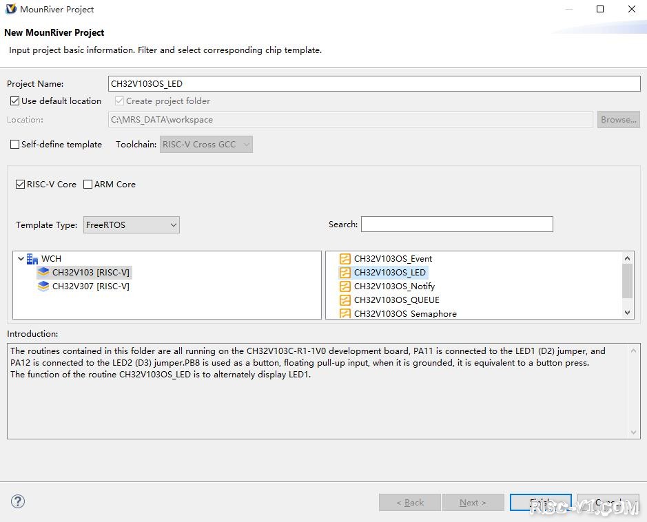

    基于FreeRTOS的CH32V103OS_LED程序

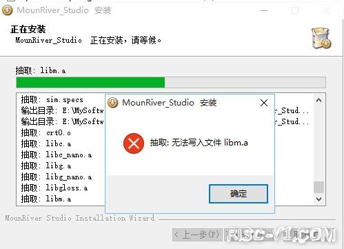

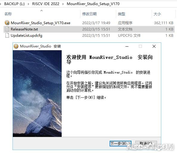

    牛啊,看到MRS IDE已经支持腾讯云嵌入式系统了,必须更新到最新版本体验链接腾讯云,但是出了点小问题,需要各位帮我看看,目前安装过程中会中断,无法正常完成安装,
    安装快结束时出现错误,下面是过程的错误信息,各位高手有没遇到,这种情况。
    启动安装MRS V170
    安装快结束时出现错误!

    我也遇到过这种问题,发邮件咨询了他们,解决方法有:1.关闭软件管家、杀毒软件,再次下载并安装(这种是因为安装包中部分文件被误拦截);2.检查下C盘的剩余空间,至少要预留2G左右(因为安装时系统会自动在C盘下创建临时文件用于解压,如果空间不够了,也会导致文件抽取失败)。
    感谢,我实际测试,根本不够,安装到E盘时候,C盘至少需要大于4GB空闲空间,否则安装失败。 应是安装过程中需要对C盘进行文件缓存,强烈建议大家在Windows平台上玩RISC-V MCU开发时候,一定确保C盘剩余空间大于4GB,  详情 回复 发表于 2022-7-13 15:48
    回复 支持 3 反对 0
    使用道具
    发表于 2022-7-13 15:48:41 | 显示全部楼层
    游客 121.225.169.x 发表于 2022-4-2 14:15
    我也遇到过这种问题,发邮件咨询了他们,解决方法有:1.关闭软件管家、杀毒软件,再次下载并安装(这种是 ...
    应是安装过程中需要对C盘进行文件缓存,强烈建议大家在Windows平台上玩RISC-V MCU开发时候,一定确保C盘剩余空间大于4GB,确保安装使用流畅。
    C盘安装前空间3.6GB
    C盘安装后空间变为628MB
