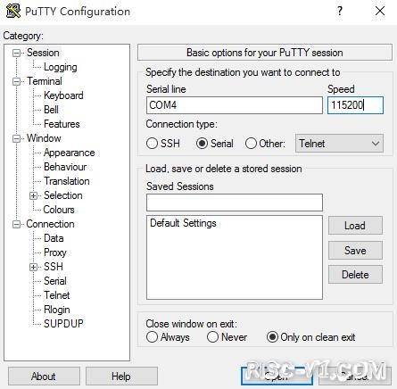

    RISC-Vduino DUE板子 使用MicroPython 编程 只需要一根线,这样连接即可。然后打开PYTHON的串口工具如Putty :
    查看电脑串口号COM4(Windows设备管理器查看)https://jingyan.baidu.com/article/647f0115e398b97f2148a8f3.html
    选择115200波特率,如下图,点击Open。

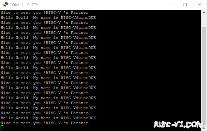

    就可以看到一个界面,>>>
    开始输入Python代码,HelloWorld

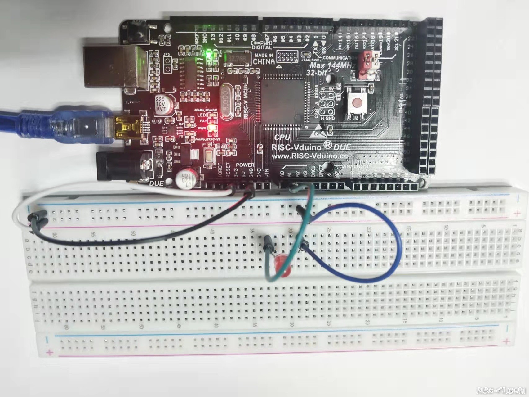

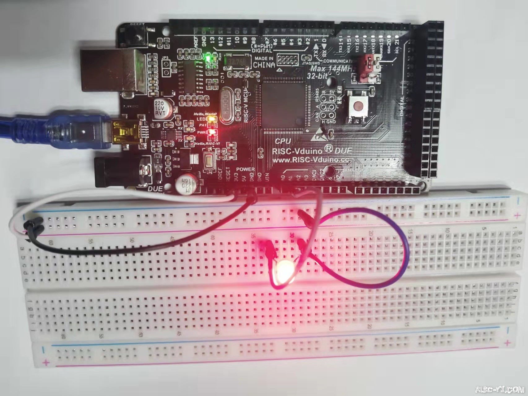

    点灯代码Blink,点亮RISC-Vduino DUE板子上的LED灯。

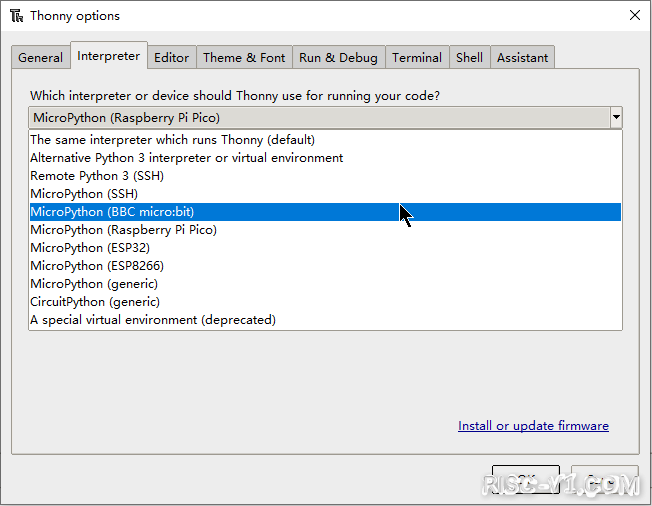

    Thonny用过,和raspberry pi pico使用还是挺方便的。不知道Vduino Due选哪个interpreter?
    2022-10-14 10_06_38-Thonny  -  D__raspberry_pi_pico_projects_blink.py  @  10 _ 18.png
    选择MicroPython(generic)  详情 回复 发表于 2022-10-14 16:58
     楼主| 发表于 2022-10-14 16:58:16 | 显示全部楼层
    Homer76 发表于 2022-10-14 10:10
    Thonny用过,和raspberry pi pico使用还是挺方便的。不知道Vduino Due选哪个interpreter? ...
