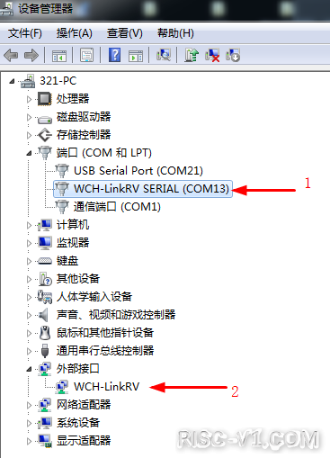

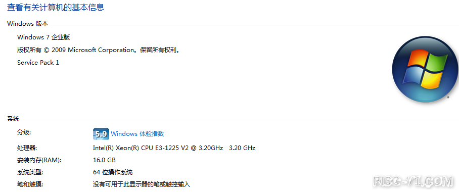

    【1】MounRiver Stuido IDE V1.30版本为何在Windows 7 系统中,仿真器链接不到CH32V103?
    答:您有可能使用的是Windows 7 企业版系统,或您的电脑是企业工作站。需要您在系统启动中,禁用驱动程序强制签名(win10版本/win7版本),才能正常加载仿真器驱动WCH-LinkRV,如果图1.2中1,2两处出现感叹号,则需要您按照上述方法
    禁用驱动程序强制签名。
    1.1Windows 7 企业版

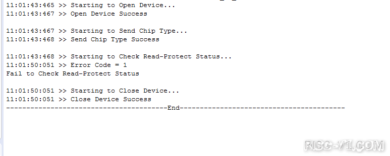

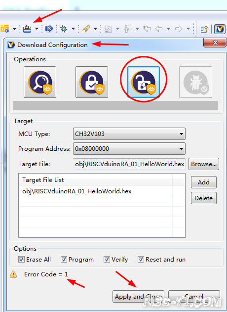

    【2】MounRiver Stuido IDE V1.30版本下载程序时,出现错误代码Error Code = 1,无法下载程序到RISC-V CH32V103?
    答:您有可能设置了芯片的读写保护功能,请按照图2.2设置。
    2.1错误代码Error Code = 1
    2.2错误代码解决办法

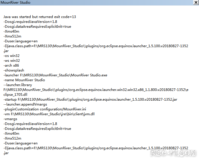

    【4】MounRiver Stuido IDE V1.30版本启动时,出现错误启动界面?
    答:您可能系统中JAVA环境已经出现异常,最好重新安装一下MounRiver Stuido IDE V1.30版本。
    4.1错误启动界面
