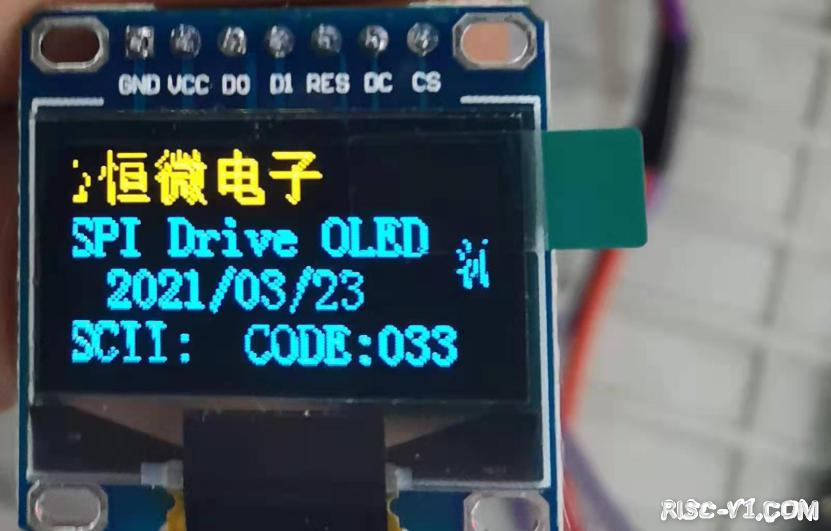

    前面章节介绍了使用模拟SPI驱动OLED,本章教程将介绍使用硬件SPI驱动OLED。
    1、SPI简介及相关函数介绍
    关于SPI,在前面章节已进行过介绍,在此不再赘述。
    本章教程主要使用硬件SPI驱动OLED屏,所用OLED屏为7引脚0.96寸OLED屏。程序中配置PA5作为D0线,PA7作为D1线,PA2连接RES线,PA3连接DC线,PA4连接CS线,具体连接方式如下:
    • PA5连接OLED屏的D0引脚
    • PA7连接OLED屏的D1引脚
    • PA2连接OLED屏的RES引脚
    • PA3连接OLED屏的DC引脚
    • PA4连接OLED屏的CS引脚
    硬件SPI驱动OLED相较于软件驱动OLED,主要在时序配置变化部分有所改变,与模拟IIC和硬件IIC的区别类似,硬件SPI驱动OLED具体程序如下:

    main.c文件主要进行OLED屏显示操作,显示图片、汉字等信息。
    将编译好的程序下载到开发版并复位,OLED显示如下:
