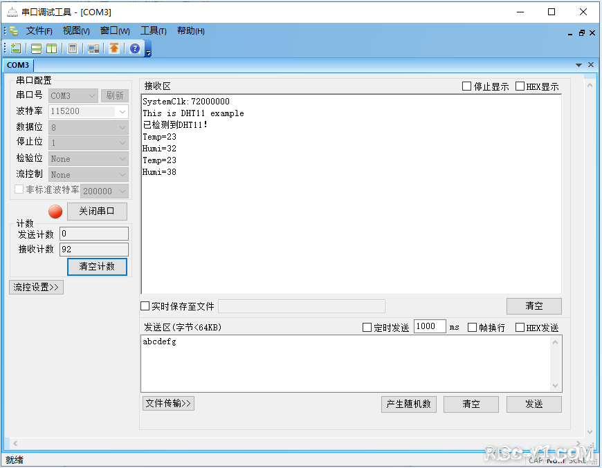

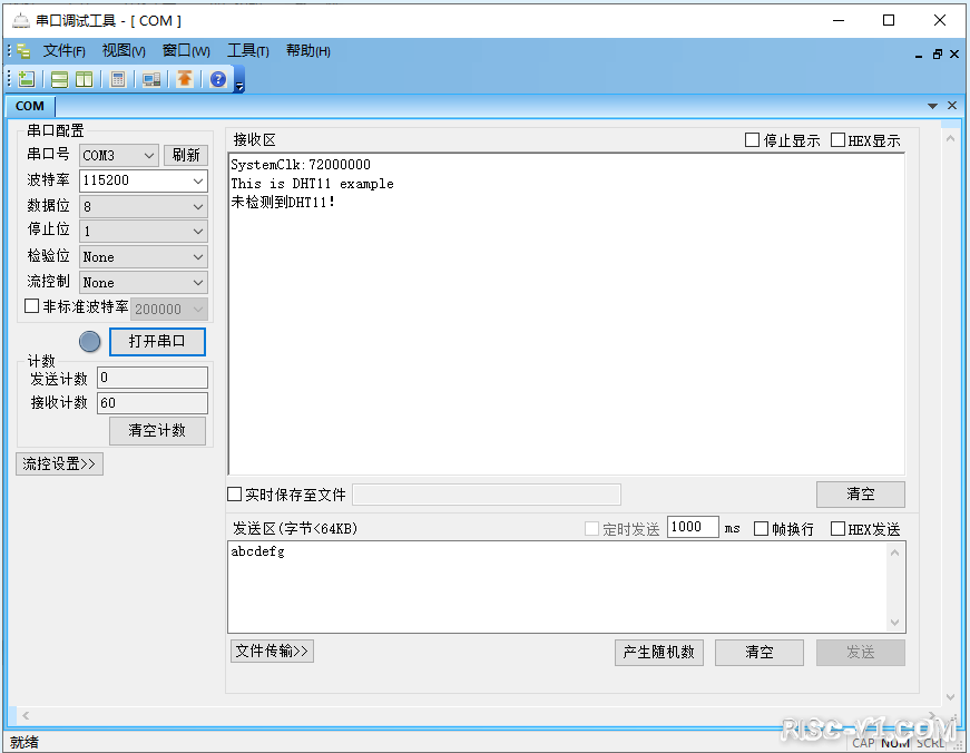

    将编译好的程序下载到开发版并复位,串口打印如下:
    1、当未检测到DHT11,串口打印如下:
    2、当已检测到DHT11,串口打印如下:
