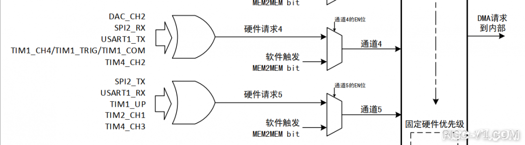

    此外,由CH32V103应用手册可知,本次所用外设串口1 USART_RX对应DMA通道5,如下图:
    因此,初始化以及使能DMA通道5:
    1. DMA_Init(DMA1_Channel5, &DMA_InitStructure);            //根据DMA_InitStruct中指定的参数初始化DMA1通道5
    2. DMA_Cmd(DMA1_Channel5, ENABLE); //使能DMA1通道5
