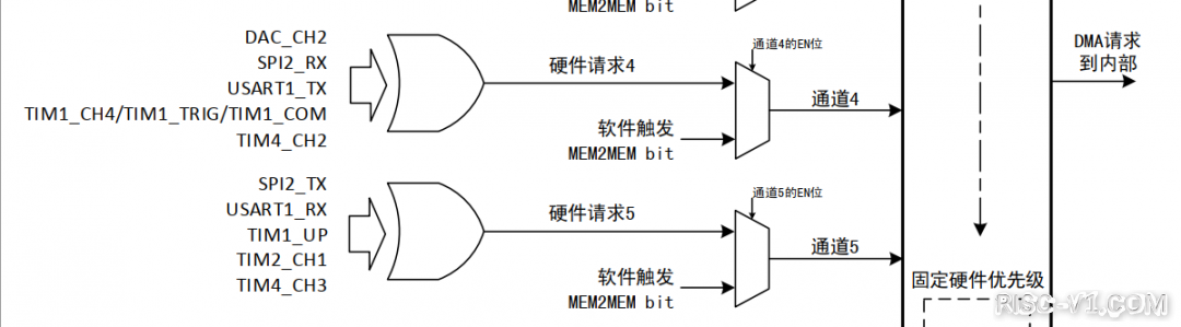

    此外,由CH32V103应用手册可知,本次所用外设串口1对应DMA通道4,如下图:
    因此,初始化以及使能DMA通道4:

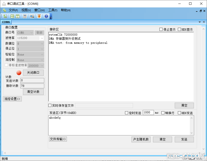

    将编译好的程序下载到开发板并复位,可见存储器存储数据被发送到串口:
