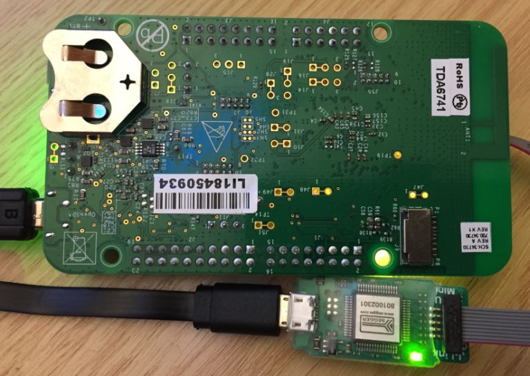

    VEGA开发板
    VEGA开发板的背面

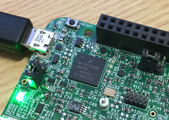

    该板与飞思卡尔/恩智浦的其他“FRDM”(或Freedom)板非常相似。 该板采用NXP Kinetis K26作为UART(可能还有Debug?我没有找到固件)桥接器。
    VEGA开发板上的MK26
    因此我用一个SEGGER的J-Link Mini来调试这个板子。

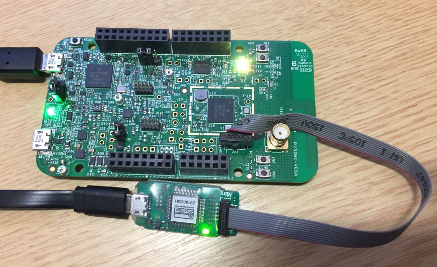

    我采用J-Link EDU Mini。电路板上有三个SWD / JTAG接头:要使用靠近RV32M1微控制器的接头。

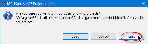

    导入项目:
    从SDK中导入一个项目,例如
    C:\Vega\rv32m1_sdk_riscv\boards\rv32m1_vega\demo_apps\bubble\ri5cy\riscveclipse
    拖拽.project文件至IDE中,由于SDK中的项目使用相对路径,我需要"Link"到它:
    如果工具链设置正确,应该可以正常地编译:

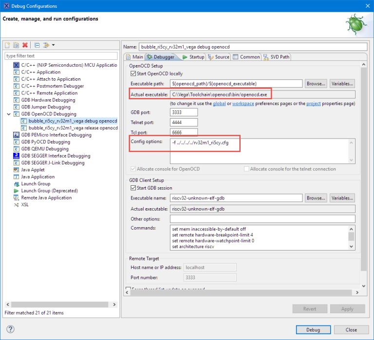

    调试:
    这些项目包括OpenOCD的启动配置(菜单运行>调试配置)。验证正确的openOCD二进制文件是否与其配置文件一起使用:
    OpenOCD的设置
    通过J8的USB接口给板子上电:
    调试VEGA板
