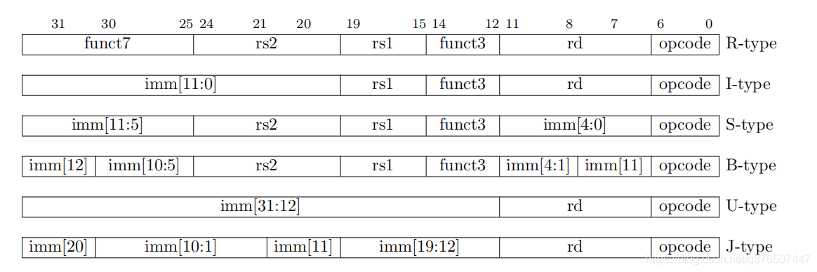

    RISC-V 的RV32I是最基本的指令集,包括6种,其中4种核心的类型(R/I/S/U)。
    本文是参考文档:The RISC-V Instruction Set Manual Volume I: Unprivileged ISA Document Version 20191213
    国内芯片技术交流-RISC-V RV32I 基本6种指令集risc-v单片机中文社区(1)
    RISC-V的指令集有以下几个特点:
    • 非常的规整,可以看到rs1和rs2都作为数据源寄存器,同时rd一直作为目标寄存器。然后这三个寄存器在6种类型指令中的位置是固定的!这使得硬件解码非常简单。
    • 立即数的最高位一直在最左边,这方便了做符号位的拓展。
    • 相比与arm,将指令放不下的立即数放进常量池然后用load去读。risc v用的是两条指令,先用U type读高20位的数据,然后再用加法加上低12位。这使得不用去访问外部存储也能处理高位宽的常数。
    • 立即数默认都是有符号数的,都需要符号拓展。
    • B类型和S类型的差别,是B的立即数是S的立即数*2,但是为了保证第2个特点,同时保持最多的位的位置保持不变,比如指令的6到11位,仅仅改变了第6位从S的imm[0]变为imm[11]。这也是方便了硬件解码,但是苦逼了编译器。
    • U类型和J类型同第五点。
    • 讲多一个,常用寄存器有一个x0,他的值一直为0,这个当你指令不需要一个寄存器就用它,或者用x0实现一些特殊的指令,比如ADDI x0, x0, 0,就是啥也不干。

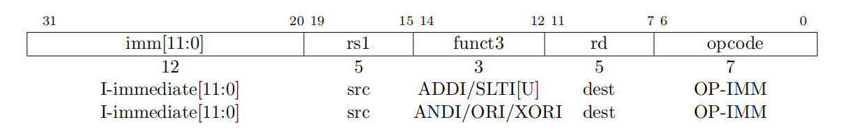

    寄存器-立即数运算
    国内芯片技术交流-RISC-V RV32I 基本6种指令集risc-v单片机中文社区(2)
    比如
    ADDI rd, rs1, imm:就是REG[rd] = REG[rs1] + $signed(imm);
    SLTI (set less than immediate) rd, rs1, imm:就是当REG[rs1]比$signed(imm)小的时候,REG[rd]为1,否则为0,有符号比较。
    SLTIU跟SLTI差不多,不过是无符号数比较。
    ANDI, ORI, XORI是逻辑操作,(有符号数)。ANDI rd, rs1, imm:REG[rd] = REG[rs1] & imm

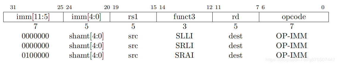

    国内芯片技术交流-RISC-V RV32I 基本6种指令集risc-v单片机中文社区(3)
    移位操作也是编译成I type的。移位的位数是imm[4:0],所以一次指令最多可以移动32位,跟寄存器的位宽一样。
    SLLI:是逻辑左移,低位补零
    SRLI:是逻辑右移, 高位补零
    SRAI:是算术右移,高位补原来高位。
    (这里我有个问题,原文是说The right shift type is encoded in bit 30,所以按说应该右移类型的第30位应该是1,左移是0吼,但又好像不太是。anyway)

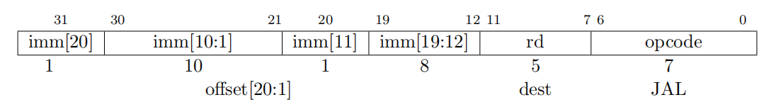

    国内芯片技术交流-RISC-V RV32I 基本6种指令集risc-v单片机中文社区(6)
    JAL:就是pc指针跳转到当前位置加上{$signed(imm[20:1]),0},这是J型,你软件给说JAL rd 16,其实实现的是pc = pc + 32。然后将pc + 4这个值赋给rd存放好到时候要返回来的地址。imm是2个字节对齐的,20位就是2MB的寻址空间了,imm有符号数的哦。

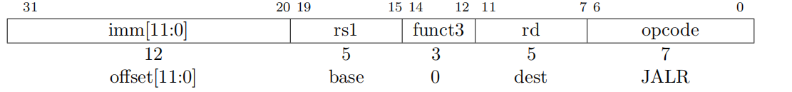

    国内芯片技术交流-RISC-V RV32I 基本6种指令集risc-v单片机中文社区(7)
    JALR功能跟JAL差不多,比如JALR rd rs1 imm,那就是pc = REG[rs1] +imm。然后把最低有效的位置0。

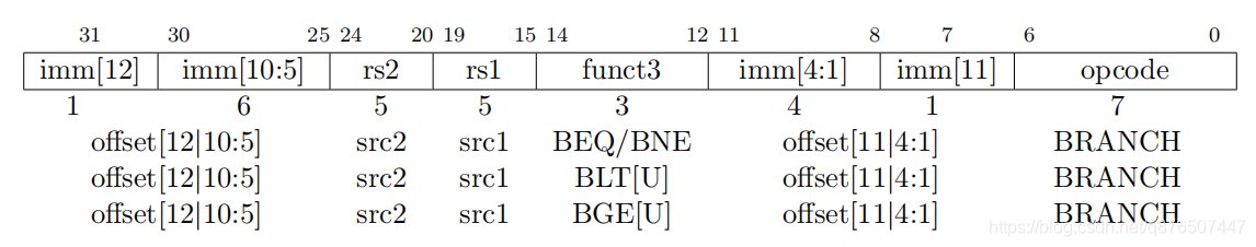

    国内芯片技术交流-RISC-V RV32I 基本6种指令集risc-v单片机中文社区(8)
    所有的条件跳转都是B类型的指令。B类型的imm都是2字节对齐的。
    BEQ and BNE分别当rs1和rs2相等和不相等时,跳转。否则就不跳。
    BLT and BLTU 分别是有符号数比较和无符号数比较,当rs1<rs2时候就跳,否则不跳
    BGE and BGEU 分别是有符号数比较和无符号数比较,当rs1>=rs2时候就跳,否则不跳
    再强调哦,跳转分支我这里只是说明一下指令,具体有一些预测分支啊,应用啊,link啊啥的。
