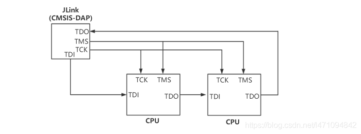

    一个JTAG主机可以同时对多个JTAG从机进行调试,这通过JTAG扫描链(JTAG Scan Chain)完成,如图1所示。
                                                                          图1 一个JTAG主机连接多个JTAG从机

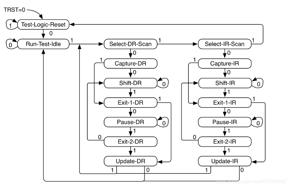

    JTAG内部有一个TAP(Test Access Port)控制器(或者说状态机),通过TCK和TMS信号来改变状态机的状态。这个状态机的核心是两路SCAN,分别是IR SCAN和DR SCAN,TAP状态机如图2所示。
    图2 TAP状态机
    箭头上的0或1表示的是TMS信号的电平。JTAG在每一个TCK信号的上升沿采样TMS信号和TDI信号,决定状态机的状态是否发生变化,在每一个TCK信号的下降沿输出TDO信号。可以看到,无论TAP目前处于哪一个状态,只要TMS保持高电平并持续5个TCK时钟,则TAP一定会回到Test-Logic-Reset状态。
    JTAG内部有一个IR(instruction register)寄存器和多个DR(data register)寄存器,IR寄存器决定要访问的是哪一个DR寄存器。DR寄存器有IDCODE、BYPASS等。在Test-Logic-Reset状态下IR寄存器默认选择的是IDCODE这个DR寄存器。

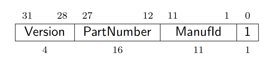

    2.1.1 IDCODE寄存器(0x01)
    当TAP状态机复位时,IR寄存器的值默认为0x01,即选择的是IDCODE寄存器。IDCODE寄存器的每一位含义如图5所示。IDCODE是只读寄存器。
    图5 IDCODE寄存器
    • Version:只读,版本号,可为任意值。
    • PartNumber:只读,可为任意值。
    • Manufld:只读,厂商号,遵循JEP106标准分配,实际中可为任意值,只要不与已分配的厂商号冲突即可。

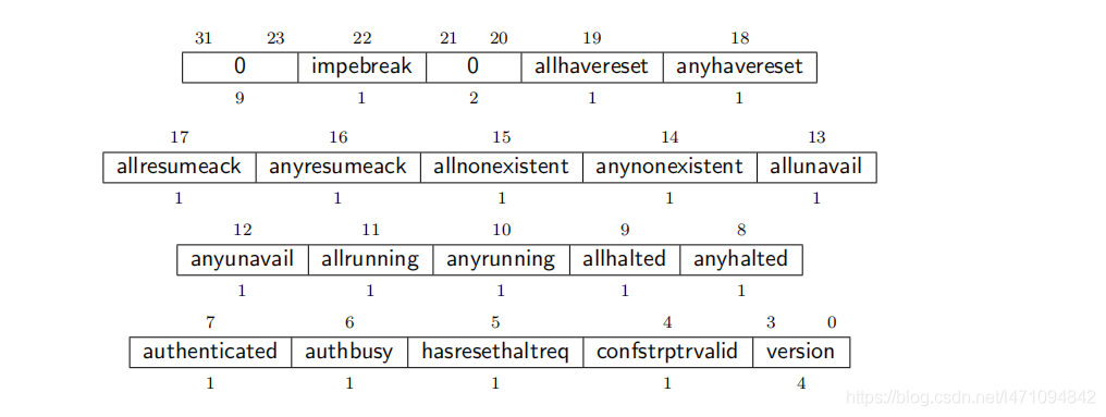

    2.2.3 DM状态寄存器(dmstatus,0x11)
    dmstatus寄存器是一个只读寄存器,每一位含义如图10所示。
    图10 dmstatus寄存器
    • impebreak:1表示执行完progbuf的指令后自动插入一条ebreak指令,这样就可以节省一个progbuf。当progbufsize的值为1时,此值必须为1。
    • allhavereset:1表示当前选择的hart已经复位。
    • anyhavereset:1表示当前选择的hart至少有一个已经复位。
    • allresumeack:1表示当前选择的所有hart已经应答上一次的resume请求。
    • anyresumeack:1表示当前选择的hart至少有一个已经应答上一次的resume请求。
    • allnonexistent:1表示当前选择的hart不存在于当前平台。
    • anynonexistent:1表示至少有一个选择了的hart不存在于当前平台。
    • allunavail:1表示当前选择的hart都不可用。
    • anyunavail:1表示至少有一个选择了的hart不可用。
    • allrunning:1表示当前选择的hart都处于running状态。
    • anyrunning:1表示至少有一个选择了的hart处于running状态。
    • allhalted:1表示当前选择的hart都处于halted状态。
    • anyhalted:1表示至少有一个选择了的hart处于halted状态。
    • authenticated:0表示使用DM模块之前需要进行认证,1表示已经通过认证。
    • authbusy:0表示可以进行正常的认证,1表示认证处于忙状态。
    • hasresethaltreq:1表示DM模块支持复位后处于halted状态,0表示不支持。
    • confstrptrvalid:1表示confstrptr0~3寄存器保存了配置字符串的地址。
    • version:0表示DM模块不存在,1表示DM模块的版本为0.11,2表示DM模块的版本为0.13。

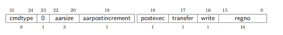

    当写这个寄存器时,相应的操作就会被执行。command寄存器只能写,定义如图12所示。
    图12 command寄存器
    • cmdtype:只写,命令类型,0为表示访问寄存器,1表示快速访问,2表示访问内存。
    • control:只写,不同的命令类型有不同的含义,说明如下。
    当cmdtype为0时,control定义如图13所示。
    图13 访问寄存器
    • cmdtype:值为0。
    • aarsize:2表示访问寄存器的最低32位,3表示访问寄存器的最低64位,4表示访问寄存器的最低128位。如果大于实际寄存器的大小则此次访问是失败的。
    • aarpostincrement:1表示成功访问寄存器后自动增加regno的值。
    • postexec:1表示执行progbuf里的内容(指令)。
    • transfer:0表示不执行write指定的操作,1表示执行write指定的操作。
    • write:0表示从指定的寄存器拷贝数据到arg0指定的data寄存器。1表示从arg0指定的data寄存器拷贝数据到指定的寄存器。
    • regno:要访问的寄存器。
    综上,可知:
    • 当write=0,transfer=1时,从regno指定的寄存器拷贝数据到arg0对应的data寄存器。
    • 当write=1,transfer=1时,从arg0对应的data寄存器拷贝数据到regno指定的寄存器。
    • 当aarpostincrement=1时,将regno的值加1。
    • 当postexec=1时,执行progbuf寄存器里的指令。

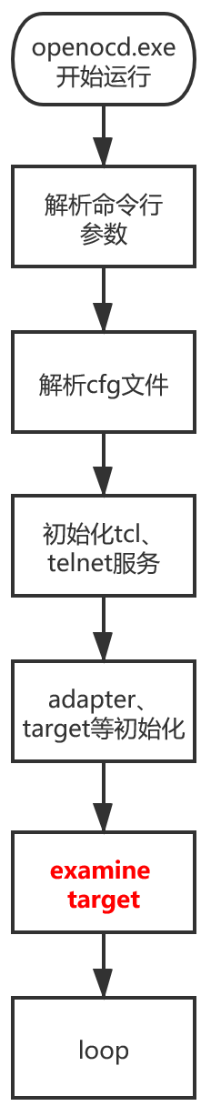

    openocd启动时的主要流程如图18所示。
    图18 openocd启动流程
    下面重点关注一下examine target这个流程。
    这里的target是指riscv,对于riscv,首先会读取dtmcontrol这个寄存器,因为openocd支持0.11和0.13版本的DTM,通过这个寄存器可以知道当前调试的DTM是哪一个版本。这里选择0.13版本来分析。通过读取dtmcontrol,还可以知道idle、abits这些参数。接下来会将dmcontrol这个寄存器的dmactive域写0后再写1来复位DM模块。接下来再读取dmstatus,判断version域是否为2。接下来还会读取sbcs和abstractcs寄存器,最后就是初始化每一个hart的寄存器。
