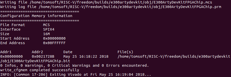

    •        生成用于写入FPGA的mcs文件
           make -f Makefile.e300artydevkit mcs
            说明:运行以上命令时务必确认Vivado已经安装,并在PATH中定义,同时相关开发板的补丁已经正常安装(否则会提示开发板无法找到)
           编译完成将产生一个MCS文件
            在正确生成mcs之后会显示如下信息:
            其中会指明mcs文件存放的位置
