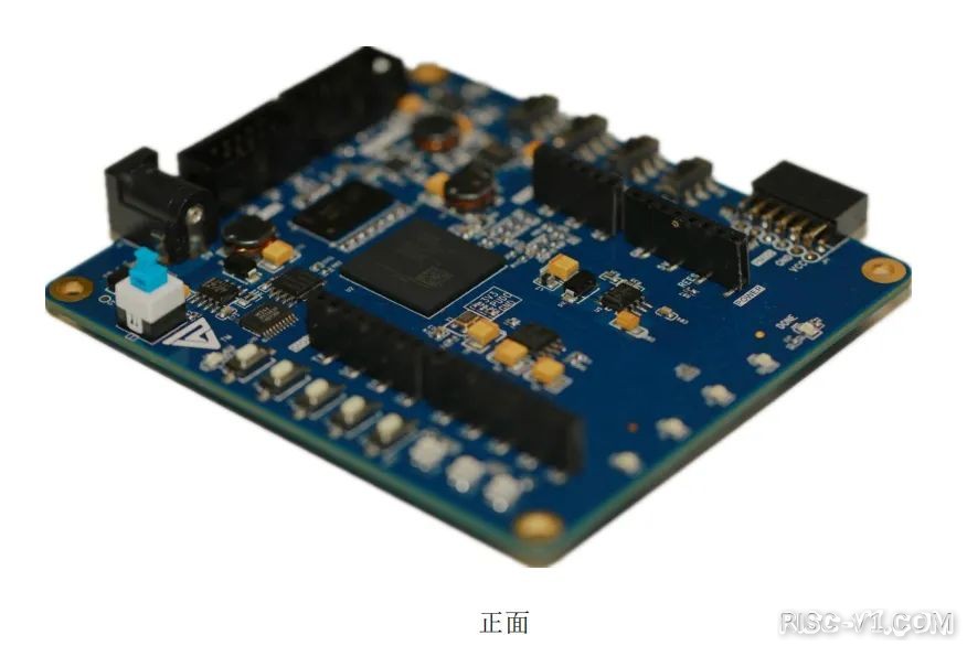

    1. 你首先得有块FPGA板子
    Perf-V FPGA开发平台
    二、Perf-V FPGA平台:已经帮助数千爱好者进入RISC-V世界!

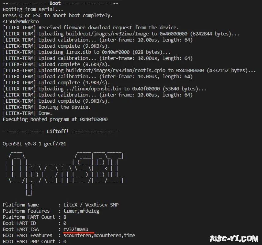

    3. 将生成的bitstream下载到Perf V1板卡,上电启动!
    三、软件工程走起:上个bootload,飞个Linux+busybox
    见文中教程!上电启动~

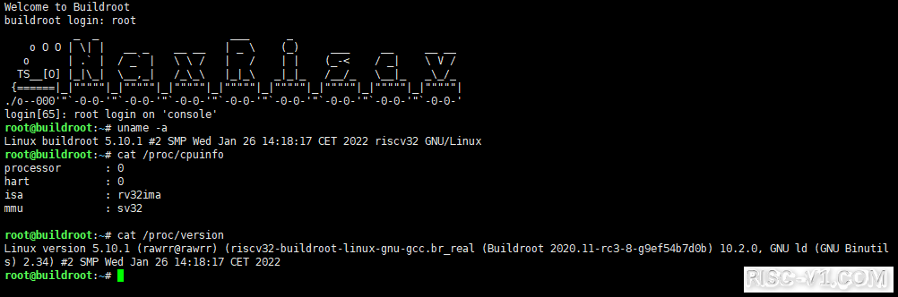

    • 看看Linux版本

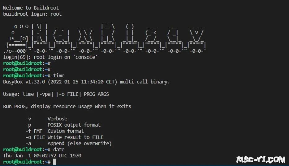

    • busybox go~
