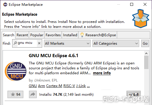

    选择eclipse marketplace可以在search 中输入GNU MCU 搜索

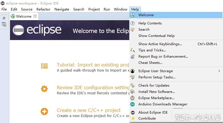

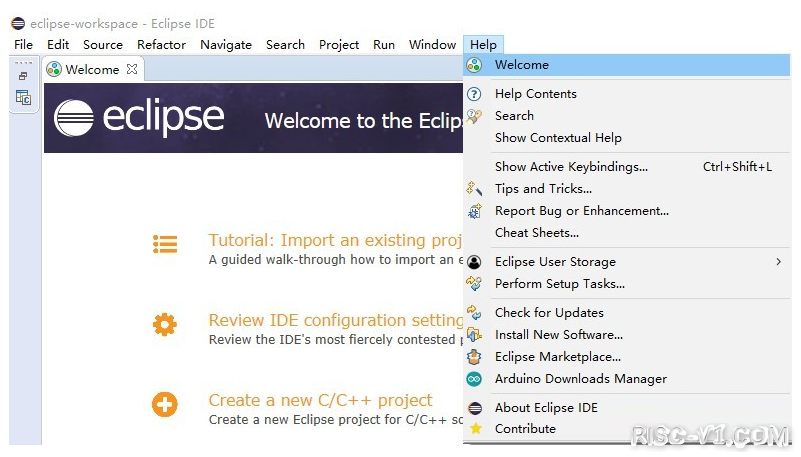

    insert安装就可以了  也可以在help 里选择install new software 然后选择add
    添加ADD
