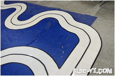

    这个项目是制作一辆由PWM波控制轮速,用光电传感器检测信号来实现转弯的四轮驱动小车 :
    比赛赛道
    如图所示,小车放到中央,当两个光电传感器检测都为白色时,左右两侧都正转,小车直走;当左侧传感器检测到黑线时,即小车右偏或即将左转,左侧两轮反转,右侧两轮正转,达到向左转弯的目的;反之,当右侧传感器检测到黑线时,右轮反转,左轮正转,小车向右转。

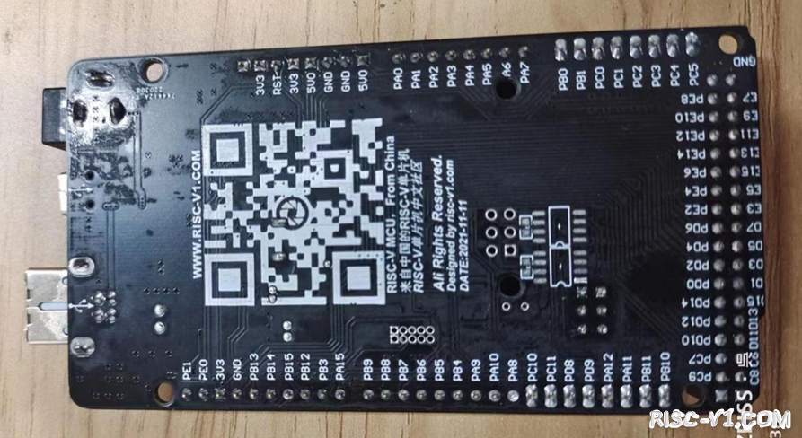

    此辆车由两块板子负责运行,一块负责电源输入与电机驱动,另一块为负责控制的CH32V307VCT6型号主板。
    主板正:

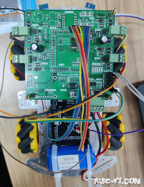

    主板反:
    电机驱动板:
    此驱动为电机驱动,由于此主板不方便直接给电机驱动,因此我们需要另一块板子用来驱动,将主板中电机驱动管脚与驱动板中与之对应的管脚相连。
    将杜邦线焊到电机后,通过参考引线分配手册,我们将每个轮子对应的管脚分为:
    左前轮——PD15,PD14(对应驱动板P67 P66)
    左后轮——PD13,PD12(对应驱动板P65 P64)
    右前轮——PA1 ,PA0(对应驱动板P63 P62)
    右后轮——PA3 ,PA2(对应驱动板P61 P60)

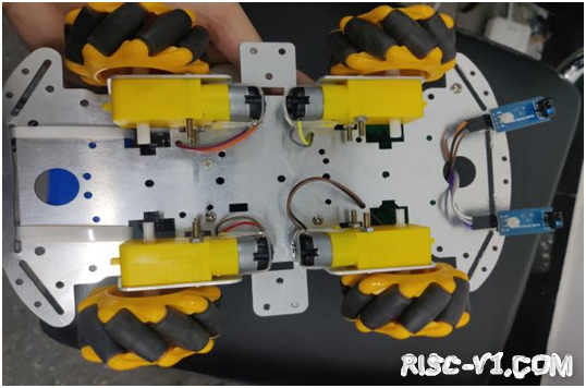

    传感器为光电传感器,我们用两个光电传感器来接收赛道信息,对应管脚为:
    左——PC11
    右——PC8
    用杜邦线连接:
    由于电池只给主板供电,我们从电机驱动板跳线到主板上给主板供电:
    整体布局

    5、操作步骤
    第一步、将四个电机按照合适位置摆放,用螺丝拧紧,焊上杜邦线,将线的另一端接入四个电机的插座。             装好两块板子与电池,按硬件设计部分将杜邦线连接完整。
