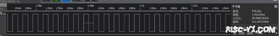

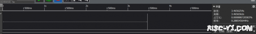

    将编译好的程序下载到开发板并复位,配置好各脉冲模式产生脉冲如下:
    秒脉冲(大约每一秒产生一次脉冲):
    闹钟脉冲(当计数器值与闹钟值相同产生脉冲):
    RTCCLK除以64产生的脉冲(RTCCLK为32.768KHz):
    97、RTC-脉冲.rar附件下载
