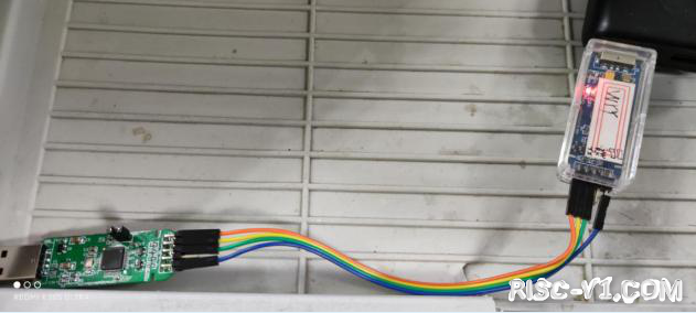

    1、打开外壳,将两孔短接,如下图所示

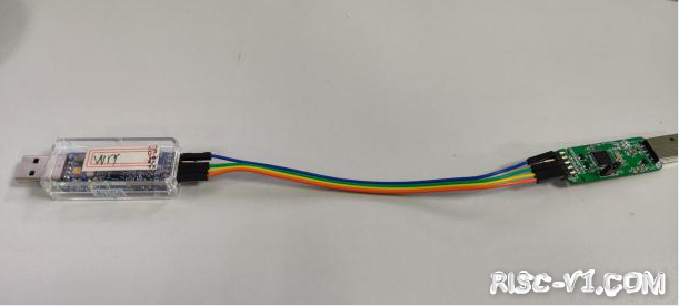

    2、使用串口工具将两边串口引脚进行连接,同时连接VCC和GND,如下图所示

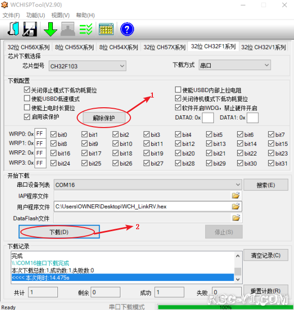

    3、打开WCHISPTool工具,选择32位CH32F1系列,下载方式选择串口,如下图所示
    4、上电,如下图所示
    5、串口设备列表点击搜索,选中用户程序文件(附件有),然后解除保护,点击下载,下载完成会提示下载成功,如下图所示。注意:下载成功后将步骤1短接两孔断开
