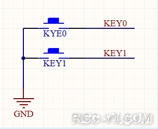

    本章教程主要进行按键控制LED灯实验。由于本教程所用开发板只有一个复位按键,因此需要外接按键电路进行使用。按键电路如下:
    其中,KEY0接PA2引脚,KEY1接PA3引脚。开发板上带有两个LED灯(LED1和LED2),用两根杜邦线分别将LED1和LED2与对应GPIO引脚连接起来,此处连接方式为:
    • LED1与PA0连接;
    • LED2与PA1连接。

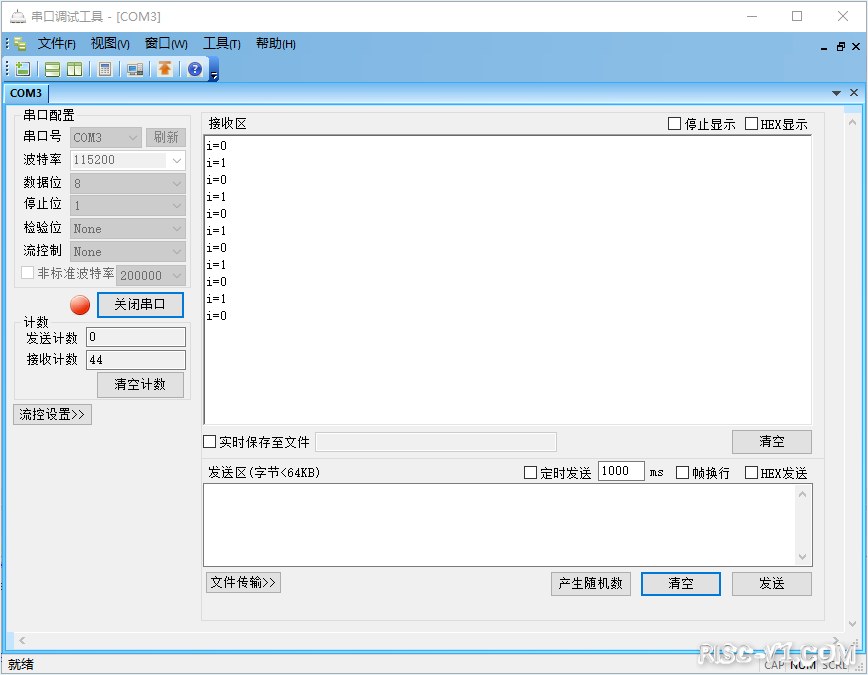

    将编译好的程序下载到开发板并复位,当key0控制LED1亮灭的时候,串口打印显示如下图,i=0表示LED1亮,i=1表示LED灭。

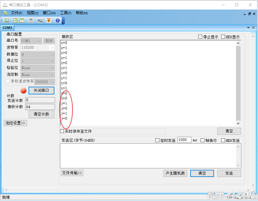

    当key1控制LED2亮灭的时候,串口打印显示如下图,j=0表示LED1亮,j=1表示LED灭。
