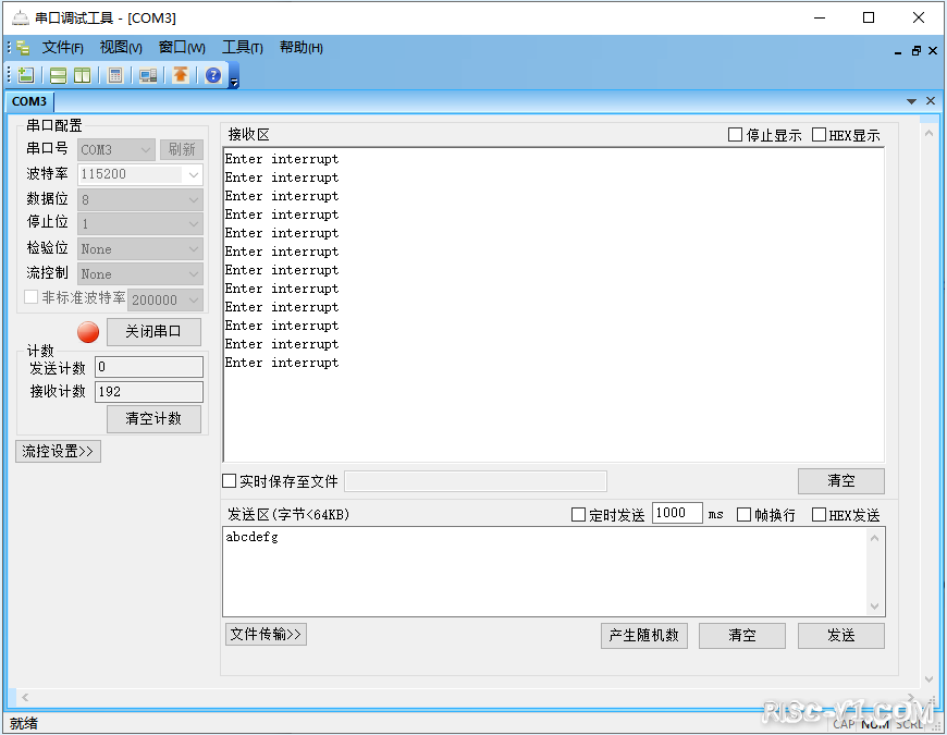

    本章教程通过CH32V103开发板板载两个LED灯显示程序运行状态,具体情况如下:
    • 串口调式助手大约每隔500ms打印一次”Enter interrupt“;
    • 开发板上LED1与LED2不停闪烁,其中,LED1闪烁较快,大约为100ms一次;LED2闪烁较慢,大约为500ms闪烁一次。

    将编译好的程序下载到开发板并复位,可以看到开发板两个LED灯闪烁,其中,LED1闪烁较快,LED2闪烁较慢。同时,串口调试助手打印显示:Enter interrupt,表示程序进入中断,大约500ms打印一次。串口调试助手打印显示如下:
