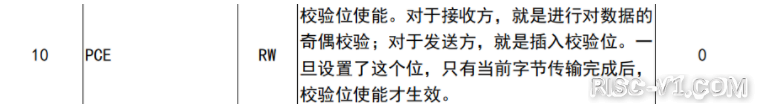

    通过设置USART控制寄存器1(USARTx_CTLR1)的位10 PCE位使能开启奇偶校验,具体解释如下图:

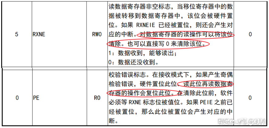

    usart.c文件主要进行串口奇偶校验的初始化配置以及中断服务函数中对奇偶校验的判断处理。在进行串口初始化的时候,注意要设置对应的奇偶校验,并且要将数据位长度改为9位,此处设置为奇校验。此外,还需要注意的是,串口状态寄存器在先读出USART_STATR,再读出USART_DATAR寄存器后,所有的状态位被清除,即RXNE和PE位也会被清零,所以在判断奇偶标志位错误的时候,应该在读取DR寄存器之前判断,从而判别奇偶校验的正确,具体见下图。

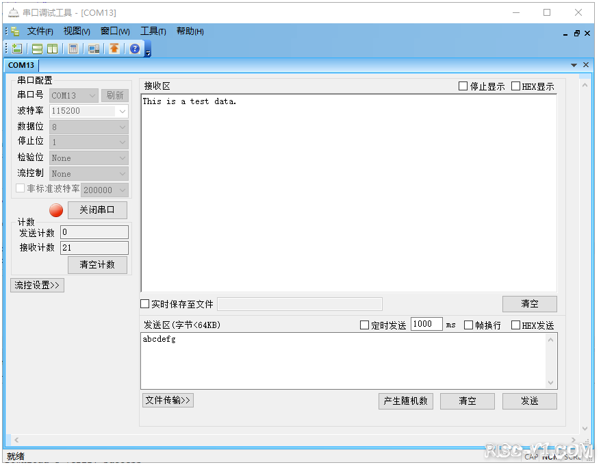

    将编译好的程序下载到开发版并复位,串口打印如下:

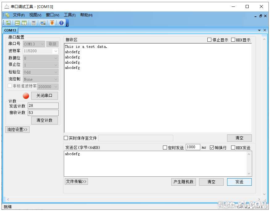

    程序中配置为奇校验,将串口调试工具设置为奇校验,通信正常,具体如下:

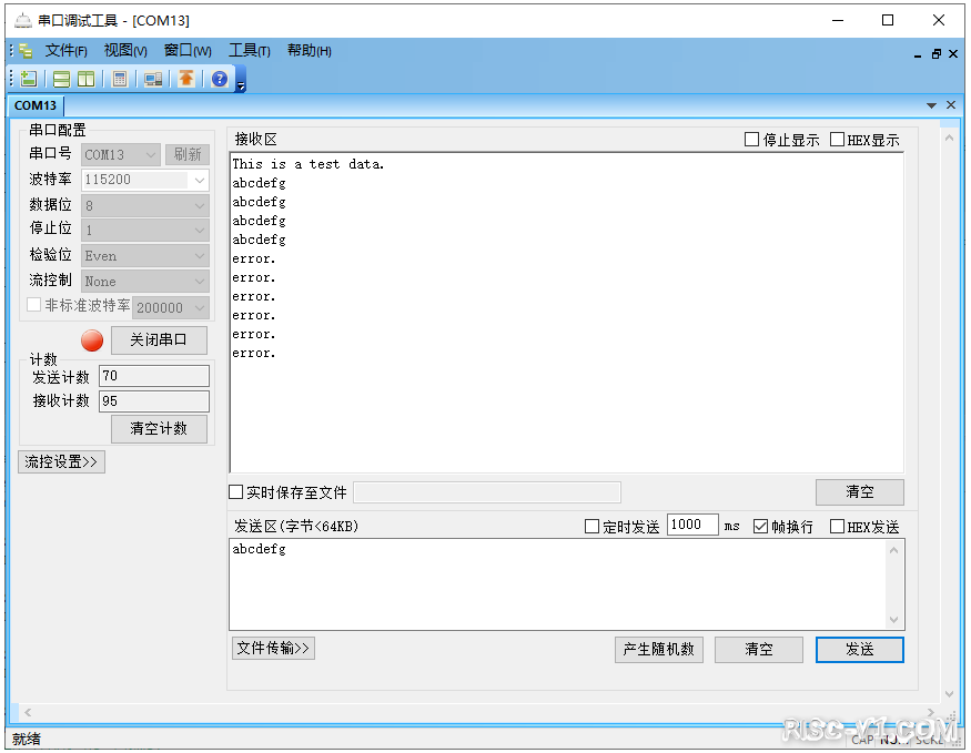

    若串口调试工具配置为偶校验或无校验,通信错误,返回error,具体如下:
