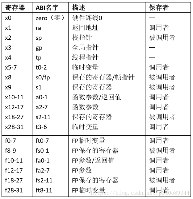

    其中RISC-V寄存器调用约定如下图:
    RISC-V调用约定尽可能在寄存器中传递参数,其多达8个整数寄存器a0-a7,和多达8个个浮点寄存器fa0-fa7用于这个目的。
    函数的返回值存放在整数寄存器a0和a1、浮点寄存器fa0和fa1中。返回值包含1个或者2个浮点值的结构体时候通过浮点寄存器返回,其他返回值能放入a0和a1。
    更大的返回值都全部通过存储器返回,调用者分配这些存储器区域,并将它作为第一个隐藏参数传递给被调用者。
    在标准RISC-V调用约定中,栈是向下增长并且栈指针总是对齐到16字节。
    除了参数寄存器和返回值寄存器之外,7个整数寄存器t0-t6和12个浮点寄存器ft0-ft11是临时寄存器,它们在调用过程中被破坏,如果后面还有使用的话,在调用者中必须先保存。
    12个整数寄存器s0-s11和12个浮点寄存器fs0-fs11在调用过程后被保持不变,如果需要使用的 话,在被调用者中必须保存。

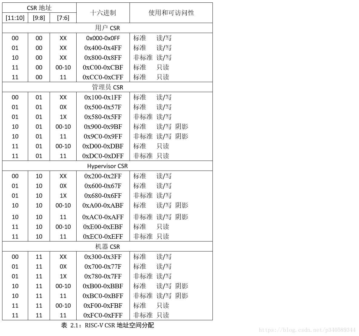

    标准 RISC-V ISA 设置了一个 12 位的编码空间(csr[11:0])可用于 4096 个 CSR。
    根据约定,CSR 地址的高 4 位(csr[11:8])用于编码CSR根据特权级读写的可访问性。
    最高2位(csr[11:10])指示这个寄存器是否是可以读/写(00、01或者10),还是只读 的(11)。后面 2 位(csr[9:8])指示了能够访问这个 CSR 所需要的最低特权级(用户级是 00, 管理员级是 01)。
    试图访问一个不存在的CSR将产生一个非法指令异常。
    试图访问一个没有相应特权的CSR或者写一个只读寄存器,也将产生一个非法指令异常。
    一次读/写寄存器可能包含了某 些位是只读的,此种情况下,写入只读位被忽略。
    CSR相关寄存器相关描述可参考特权级指令手册,其中机器模式寄存器如下图:

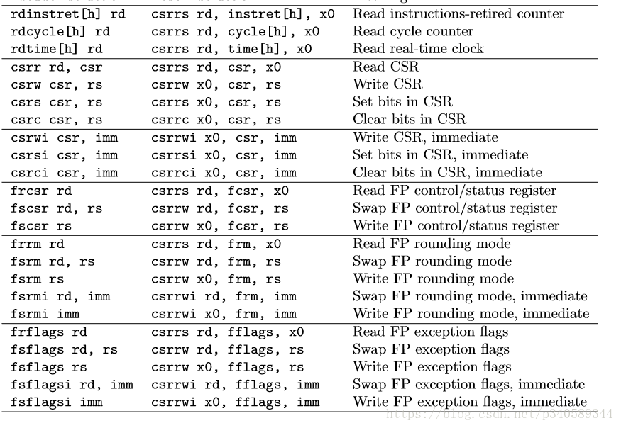

    用于读取CSR的汇编语言伪指令CSRR rd, csr被编码为CSRRS rd, csr, x0。
    用于写CSR的汇编语言伪指令CSRW csr, rs1 被编码为 CSRRW x0, csr, rs1,而伪指令 CSRWI csr, zimm 被编码 为 CSRRWI x0, csr, zimm。

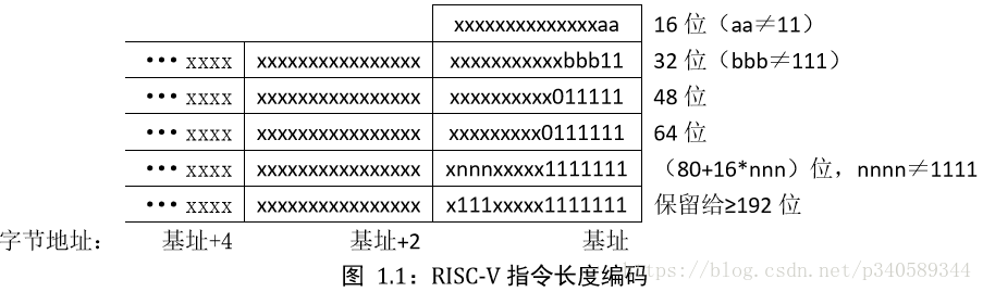

    基本RISC-V ISA具有32位固定长度指令,并且必须在32位边界对齐。
    然而,标准RISC-V编码模式被设计成支持变长指令的扩展,在这个扩展中,每条指令长度可以是16位指令包裹长度的整数倍,并且这些指令包裹必须在16位边界对齐。
    标准压缩ISA扩展,通过提供压缩的16位指令,减少了代码大小,并放松了对齐要求,允许所有指令(16 位和 32 位)对齐到任意 16 位边界,以提高代码密度。
    标准RISC-V指令长度编码约定。
    所有基本ISA中的32位指令的最低2位被设置为11。
    可选的压缩16位指令集扩展中的指令,最低 2 位被设置为 00、01 或者 10。
    超过32位的标准指令集扩展,在低位有额外的位被设置为 1,48 位、64 位长度约定如图 1.1 所示。
    指令长度在 80 位到 176 位之间的长度信息,被编码到一个 3 位的字段[14:12]中,给 出了 16 位字的数量,加上最开始的 5×16 位字。
    位[14:12]编码为 111,保留给未来更长的 指令编码。

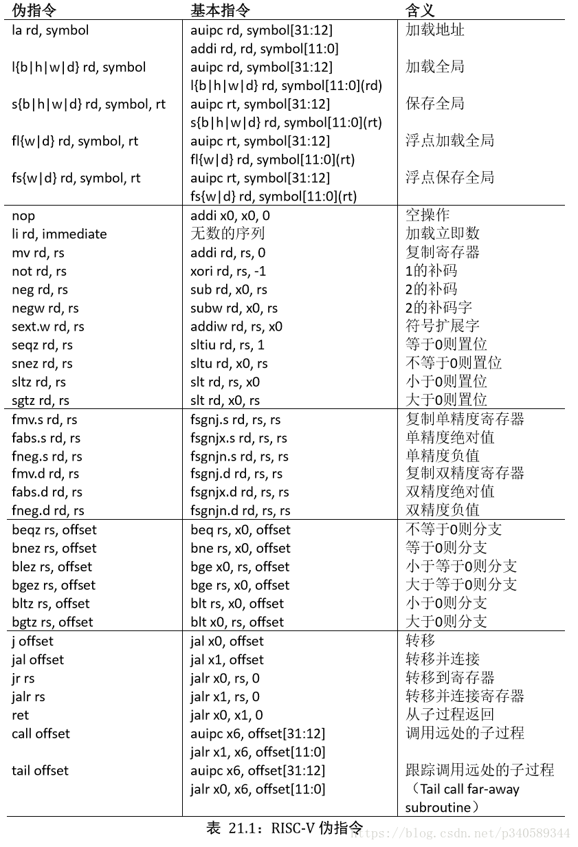

    一般操作系统底层开发人员才涉及编写汇编代码,且一般使用编译器提供伪指令进行编程,RISC-V支持的伪指令如下图。
    掌握下面的伪指令已经足够满足汇编程序员进行汇编代码编写。
    表21.2 RSIC-V CSR伪指令
