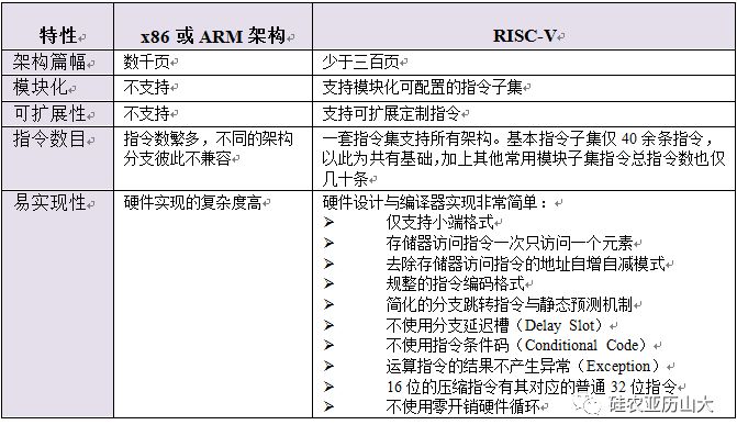

    1.1 无病一身轻——架构的篇幅
    在处理器领域,目前主流的架构为x86与ARM架构,笔者曾经参与设计ARM架构的应用处理器。
    因此需要阅读ARM的架构文档,如果对其熟悉的读者应该了解其篇幅。
    经过几十年的发展,现代的x86与ARM架构的架构文档长达几百数千页,打印出来能有半个桌子高,可真是“著作等身”。
    之所以现代x86与ARM架构的文档长达数千页,且版本众多,一个主要的原因是因为其架构的发展的过程也伴随了现代处理器架构技术的不断发展成熟。
    并且作为商用的架构,为了能够保持架构的向后兼容性,其不得不保留许多过时的定义,或者在定义新的架构部分时为了能够将就已经存在的技术部分而显得非常的别扭。久而久之就变得极为冗长。
    那么现代成熟的架构是否能够选择重新开始,重新定义一个简洁的架构呢,可以说是几乎不可能。
    其中一个重要的原因便是其无法向前兼容,从而无法得到用户的接受。
    试想一下如果我们买了一款新的搭配新的处理器的电脑或者手机回家,之前所有的软件都无法运行而变砖,那肯定是无法让人接受的。
    而现在才推出的RISC-V架构,则具备了后发优势,由于计算机体系结构经过多年的发展已经成为比较成熟的技术,多年来在不断成熟的过程中暴露的问题都已经被研究透彻,因此新的RISC-V架构能够加以规避,并且没有背负向后兼容的历史包袱,可以说是无病一身轻。

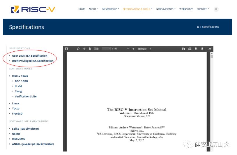

    目前的“RISC-V架构文档”分为“指令集文档”(riscv-spec-v2.2.pdf)和“特权架构文档”(riscv-privileged-v1.10.pdf)。
    “指令集文档” 的篇幅为145页,而 “特权架构文档” 的篇幅也仅为 91页。
    熟悉体系结构的工程师仅需一至两天便可将其通读,虽然“RISC-V的架构文档”还在不断地丰富,但是相比“x86的架构文档”与“ARM的架构文档”,RISC-V的篇幅可以说是极其短小精悍。
    感兴趣的读者可以在RISC-V基金会的网站上(https://riscv.org/specifications/)无需注册便可免费下载其文档,如图1所示。
    图1 RISC-V基金会网站上的架构文档
    1.2 能屈能伸——模块化的指令集
    RISC-V架构相比其他成熟的商业架构的最大一个不同还在于它是一个模块化的架构。
    因此,RISC-V架构不仅短小精悍,而且其不同的部分还能以模块化的方式组织在一起,从而试图通过一套统一的架构满足各种不同的应用。
    这种模块化是x86与ARM架构所不具备的。以ARM的架构为例,ARM的架构分为A、R和M三个系列。
    分别针对于Application(应用操作系统)、Real-Time(实时)和Embedded(嵌入式)三个领域,彼此之间并不兼容。
    但是模块化的RISC-V架构能够使得用户能够灵活选择不同的模块组合,以满足不同的应用场景,可以说是“老少咸宜”。
    譬如针对于小面积低功耗嵌入式场景,用户可以选择RV32IC组合的指令集,仅使用Machine Mode(机器模式);
    而高性能应用操作系统场景则可以选择譬如RV32IMFDC的指令集,使用Machine Mode(机器模式)与User Mode(用户模式)两种模式。
    而他们共同的部分则可以相互兼容。
    1.3 浓缩的都是精华——指令的数量
    短小精悍的架构以及模块化的哲学,使得RISC-V架构的指令数目非常的简洁。
    基本的RISC-V指令数目仅有40多条,加上其他的模块化扩展指令总共几十条指令。

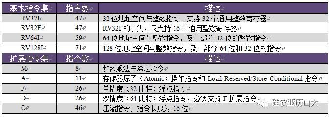

    2.1 模块化的指令子集
    RISC-V的指令集使用模块化的方式进行组织,每一个模块使用一个英文字母来表示。
    RISC-V最基本也是唯一强制要求实现的指令集部分是由I字母表示的基本整数指令子集,使用该整数指令子集,便能够实现完整的软件编译器。
    其他的指令子集部分均为可选的模块,具有代表性的模块包括M/A/F/D/C,如表1所示。
    表1 RISC-V的模块化指令集
    为了提高代码密度,RISC-V架构也提供可选的“压缩”指令子集,由英文字母C表示。
    压缩指令的指令编码长度为16比特,而普通的非压缩指令的长度为32比特。
    以上这些模块的一个特定组合“IMAFD”,也被称为“通用”组合,由英文字母G表示。
    因此RV32G表示RV32IMAFD,同理RV64G表示RV64IMAFD。
    为了进一步减少面积,RISC-V架构还提供一种“嵌入式”架构,由英文字母E表示。该架构主要用于追求极低面积与功耗的深嵌入式场景。
    该架构仅需要支持16个通用整数寄存器,而非嵌入式的普通架构则需要支持32个通用整数寄存器。
    通过以上的模块化指令集,能够选择不同的组合来满足不同的应用。
    譬如,追求小面积低功耗的嵌入式场景可以选择使用RV32EC架构;而大型的64位架构则可以选择RV64G。
    除了上述的模块,还有若干的模块包括L、B、P、V和T等。
    这些扩展目前大多数还在不断完善和定义中,尚未最终确定,因此本文在此不做详细论述。

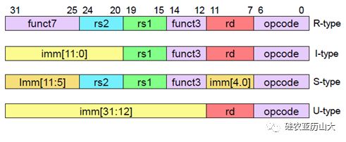

    2.3 规整的指令编码
    在流水线中能够尽早尽快的读取通用寄存器组,往往是处理器流水线设计的期望之一,这样可以提高处理器性能和优化时序。
    这个看似简单的道理在很多现存的商用RISC架构中都难以实现,因为经过多年反复修改不断添加新指令后,其指令编码中的寄存器索引位置变得非常的凌乱,给译码器造成了负担。
    得益于后发优势和总结了多年来处理器发展的教训,RISC-V的指令集编码非常的规整,指令所需的通用寄存器的索引(Index)都被放在固定的位置,如图2所示。
    因此指令译码器(Instruction Decoder)可以非常便捷的译码出寄存器索引然后读取通用寄存器组(Register File,Regfile)。
    图2 RV32I规整的指令编码格式

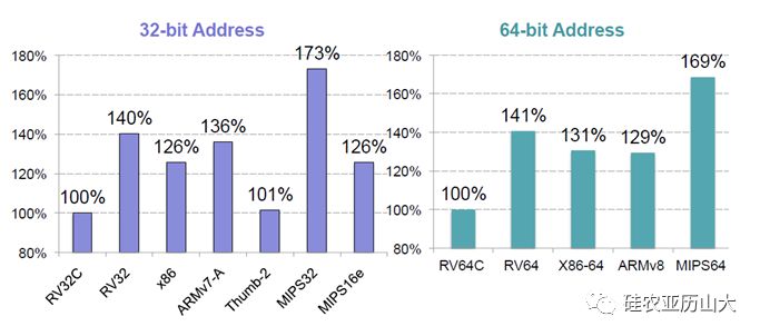

    2.11 优雅的压缩指令子集
    基本的RISC-V基本整数指令子集(字母I表示 )规定的指令长度均为等长的32位,这种等长指令定义使得仅支持整数指令子集的基本RISC-V CPU非常容易设计。
    但是等长的32位编码指令也会造成代码体积(Code Size)相对较大的问题。
    为了满足某些对于代码体积要求较高的场景(譬如嵌入式领域),RISC-V定义了一种可选的压缩(Compressed)指令子集,由字母C表示,也可以由RVC表示。
    RISC-V具有后发优势,从一开始便规划了压缩指令,预留了足够的编码空间,16位长指令与普通的32位长指令可以无缝自由地交织在一起,处理器也没有定义额外的状态。
    RISC-V压缩指令的另外一个特别之处是,16位指令的压缩策略是将一部分普通最常用的的32位指令中的信息进行压缩重排得到(譬如假设一条指令使用了两个同样的操作数索引,则可以省去其中一个索引的编码空间),因此每一条16位长的指令都能一一找到其对应的原始32位指令。
    因此,程序编译成为压缩指令仅在汇编器阶段就可以完成,极大的简化了编译器工具链的负担。
    RISC-V架构的研究者进行了详细的代码体积分析,如图3所示,通过分析结果可以看出,RV32C的代码体积相比RV32的代码体积减少了百分之四十,并且与ARM,MIPS和x86等架构相比都有不错的表现。
    图3 各指令集架构的代码密度比较(数据越小越好)
