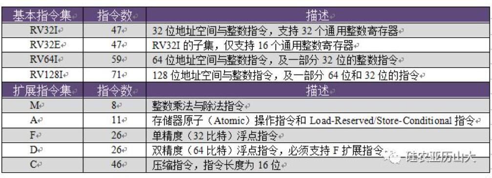

    RISC-V的指令集使用模块化的方式进行组织,每一个模块使用一个英文字母来表示。RISC-V最基本也是唯一强制要求实现的指令集部分是由I字母表示的基本整数指令子集,使用该整数指令子集,便能够实现完整的软件编译器。其他的指令子集部分均为可选的模块,具有代表性的模块包括M/A/F/D/C,如表1所示。
    表1 RISC-V的模块化指令集
    为了提高代码密度,RISC-V架构也提供可选的“压缩”指令子集,由英文字母C表示。压缩指令的指令编码长度为16比特,而普通的非压缩指令的长度为32比特。以上这些模块的一个特定组合“IMAFD”,也被称为“通用”组合,由英文字母G表示。因此RV32G表示RV32IMAFD,同理RV64G表示RV64IMAFD。
