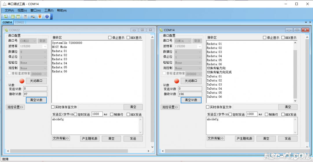

    将编译好的程序分别在主机模式和从机模式下下载到两个开发版,并将主机的PA7、PA5引脚与从机PA6、PA5引脚进行连接,开发板上电后,串口打印如下:
