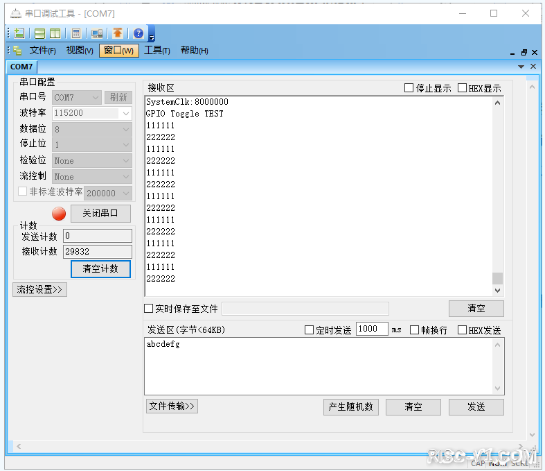

    本章教程主要讲述如何进行PD0、1引脚的复用。正常情况下,PD0、1引脚是作为外部晶振引脚使用的,但是某些情况下,我们需要使用重映射功能,把其复用为普通引脚作为输入输出引脚使用。
    1、GPIO简介
    由数据手册引脚描述可知,外部晶振两个引脚可重映射为PD0、1引脚使用。
    可使用杜邦线将PD0、1引脚与测试板LED灯连接,测试其输出功能,或与VCC或者GND连接测试其输入功能。

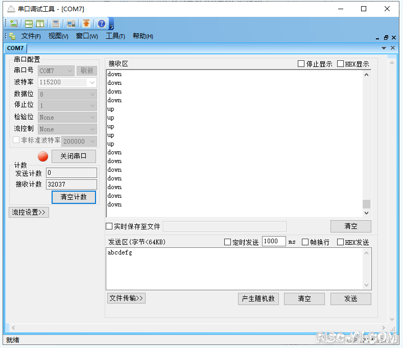

    Main.c文件主要包含两个函数:GPIO_Toggle_INIT函数和main函数,GPIO_Toggle_INIT函数主要进行PD0、1引脚的配置,注意作为重映射功能要使用GPIO_PinRemapConfig(GPIO_Remap_PD01,ENABLE)函数。main函数就是主函数,进行输入输出的运行。
    将编译好的程序下载到开发板并复位,当作为输出时,可看到测试板LED灯闪烁,同时串口打印如下:
    当作为输入使用时,当将PD0、1引脚接GND或者VCC时,串口打印如下:
