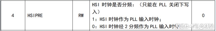

    在此处需要注意的是:CH32与STM32不同,STM32F103内部8M时钟输入PLL需要2分频,CH32内部8M经过增强配置,可不分频输入PLL。芯片可以在使用HSI时工作于72MHz主频。为了兼容STM32标准库,同时又为了保证CH32内部8M可不分频输入PLL,CH32提供了一个配置扩展寄存器,通过配置扩展寄存器(EXTEND_CTR)位4,可设置HSI时钟是否分频,具体如下图所示:

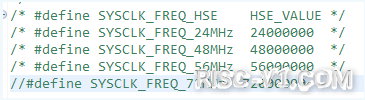

    clk.c文件主要介绍使用HSE和HSI配置系统时钟,具体说明见程序注释。此处需要注意的是,当我们单独使用HSE和HSI配置系统时钟时,需要将system_ch32v10x.c文件的时钟全部注释掉,具体如下图:

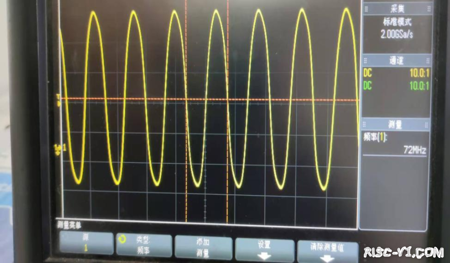

    利用示波器检测MCO引脚PA8时钟输出频率,结果如下。
