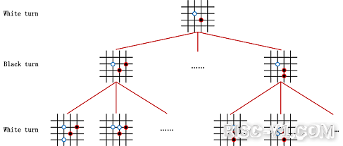

    五子棋的搜索树

    五子棋的博弈树搜索
    从上图中来看,每一个节点就是一个棋局。当前处于0号节点,深度是0,黑方回合。搜索树向后推算三步,一共得到8种可能的棋局(7~14号节点),利用估值函数对这8个节点进行估计得分(红色标注)。节点3是黑方回合,黑方会选择对自己最有利的走法,此时黑方会走到节点8,同理,节点4的黑方会走到节点9,节点5的黑方会走到节点11,节点6的黑方会走到节点14。节点1的白方,会选择对自己最有利的走法,该走法使得黑方得分最低,所以节点1的白方会走到节点3,同理,节点2的白方会走到节点5。节点0的黑方会选择对自己最有利的走法,黑方会走到节点1。因此,处于当前棋局的黑方,会落子形成节点1的棋局,该落子点就是当前的最佳落子点。

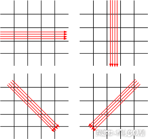

    对于一个二维的棋面,五子棋的胜负只取决于一条线上的棋子,根据这一特征,考虑将二维的棋面转换为一维的,按照四个方向来将棋盘转换为 15 × 6 个长度不超过 15 的一维向量,参考下图:
    评估每个线状态,将每个线状态的评分进行汇总,当做棋面评分:
    evaluateValue = ∑ evaluateLine(lineState

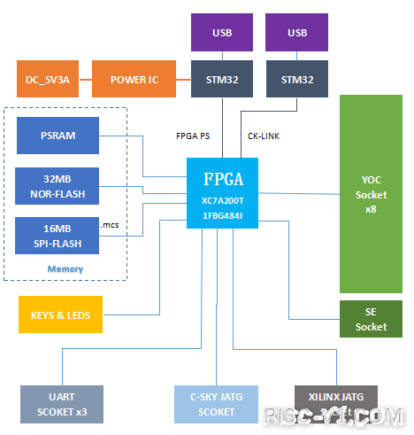

    2.2.2 平头哥 XC7A-FPGA开发板简介
    平头哥开发的基于Xilinx Artix-7系列FPGA的开发板主要用于平头哥中低端CPU核的验证和评估,板上集成了Xilinx Artix-7 XC7A200T FPGA芯片。

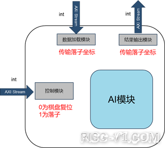

    2.2.3 五子棋AI IP核设计
    整个IP核的顶层采用了AXI-Stream协议进行数据传输,共存在三个接口:
    参数定义
    control_in控制端口
    data_in数据输入端口
    data_out数据输出端口
    对control_in写“0”会将棋盘复位,写“1”之后即开始通过数据加载模块data_in接收输入落子坐标,经过核心计算模块计算之后,通过数据输出模块data_out输出五子棋AI的落子坐标。
    五子棋AI IP核设计示意图

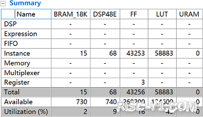

    我们这个IP是用Vivado HLS进行设计的,在整个程序中,对棋盘进行遍历和判断时用到了大量的for循环,Vivado HLS提供了一个流水线优化,我们对所有的循环进行了优化,综合之后得到以下Timing报告:
    Timing
    预估最大时钟频率可达106.22 MHz,各类资源消耗如下图所示:
    Utilization

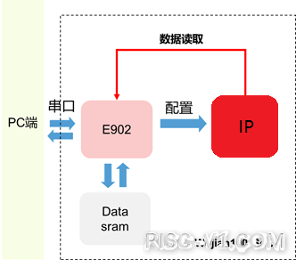

    在这个IP核设计中并没有用到DMA,因为这里主要涉及到的位置为坐标,不涉及到大量的数据传输,所以,我们直接将其挂载到E902上,通过AHB转AXI的IP核相连接。E902则是在接收到PC端落子坐标的信息后,把数据传输到IP核,IP核进行落子判断后,把数据返回给E902,E902再返回给PC。
    五子棋AI IP在wujian100 SoC上的集成示意图

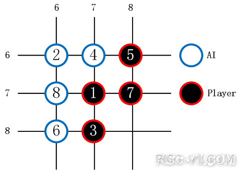

    我们在使用Vivado HLS工具设计完成了五子棋AI的C++源程序之后,同时编写了C++测试程序,初步仿真算法程序的功能正确性。测试程序tb.cpp主模拟了四步落子输入:
    1. int posx[4] = {7,7,8,8};
    2. int posy[4] = {7,8,6,7};
    仿真结果如下:
    1. 6        6        7        6        6        8        6        7
    下图直观地反映了仿真时的博弈过程:
    仿真示意图
    从五子棋的常用战术来看,我们的五子棋AI算法的每一步“出招”都合乎预期,但是,这仅仅只能当做初步的仿真判断。为了更准确地评估算法的智能水平,我们将IP核挂载在了wujian100 SoC平台上,并下载到FPGA开发板中,与计算机之间通过uart串口进行通信,分别使用CDK开发工具和Python完成联合仿真。

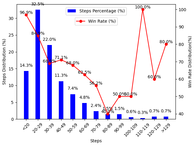

    由于五子棋AI使用的算法是相对固定的,两个AI的对战并不会产生多样性,因此,有必要考虑让我们的AI去与真正的人类对弈。为此,我们特地用Python编写了一个Script,让我们的五子棋AI能够与QQ游戏大厅中广大的五子棋玩家对弈,同时记录数据(视频演示见本篇开头链接)。
    在花费了两个星期的时间记录了700场对局之后,我们剔除了少部分步数不超过10步的对局,有效的对局数一共有673场,并统计了先手胜率和后手胜率,以及对局结束后总步数的分布情况,如下表所示:
    先后手场次胜率
    先手33384.08%
    后手34070.00%
    总共67376.97%
    上图是对局步数分布直方图 & 胜率分布折线图,从上图可以看出80%的对局步数都在50步以内,同时可以发现我们的AI的胜率随着对局步数的增加呈现出先下降后上升的趋势,在对局步数处于80-89步之间的时候胜率降至最低——40.0%,在考虑到玩家水平差异后分析得出以下结论:
    • 大部分玩家与我们的AI“过不了几招”;
    • 在90回合以后,玩家们与我们的AI“纠缠“越久越难取胜;
    • 即使是高水平的玩家想要战胜我们的AI也并不容易,往往需要足够的回合数。
