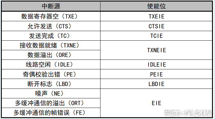

    USART模块支持多种中断源,包括发送数据寄存器空(TXE)、CTS、发送完成(TC)、接收数据就绪(TXNE)、数据溢出(ORE)、线路空闲(IDLE)、奇偶校验出错(PE)、断开标志(LBD)、噪声(NE)、多缓冲通信的溢出(ORT)和帧错误(FE)等等。
    下图为中断和对应的使能位的关系:
    注意:EIE使能位只有在DMA接收数据时使用。
