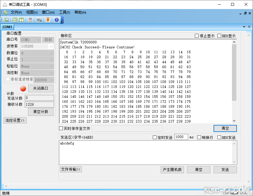

    前面章节第14章已经进行过硬件IIC读写EEPROM的实验,本章教程将使用软件模拟IIC读写EEPROM,并通过串口调试助手将读写结果打印显示。

    本章教程使用软件模拟I2C读写24C02,程序中配置PA1作为SDA线,PA2作为SCL线,连接方式如下:
    • PA1连接J5的SCL引脚
    • PA2连接J5的SDA引脚
    软件模拟I2C读写24C02相较于硬件I2C读写24C02在程序代码量上多了很多,具体程序如下:

    将编译好的程序下载到开发板并复位,同时将PA1连接J5的SCL引脚,PA2连接J5的SDA引脚,串口打印情况具体如下:
