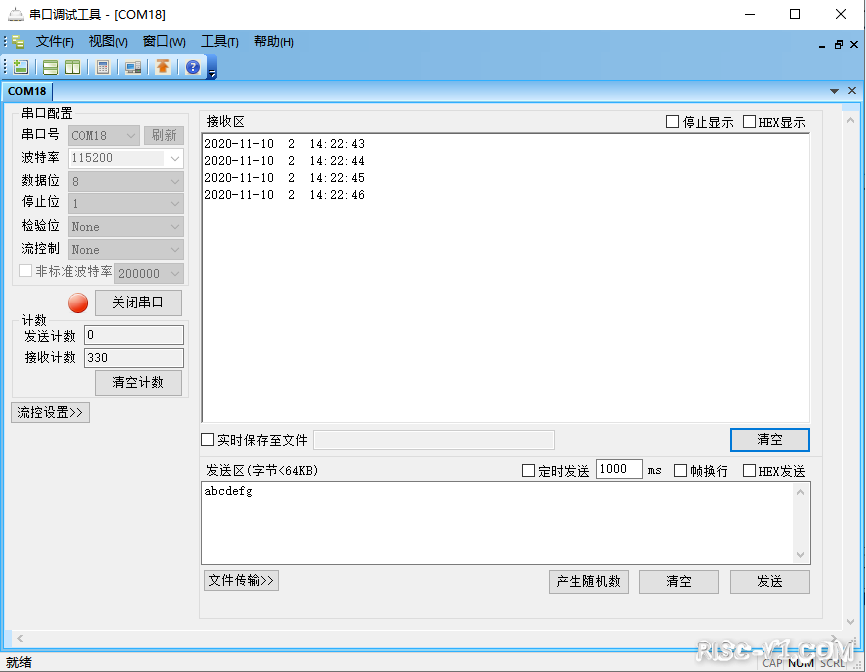

    本章教程将使用CH32V103的内部RTC,并通过串口调试助手打印显示日期时间。

    main.c文件主要是相关函数初始化以及时间打印输出。
    将编译好的程序下载到开发板并复位,串口打印情况具体如下:
    R
