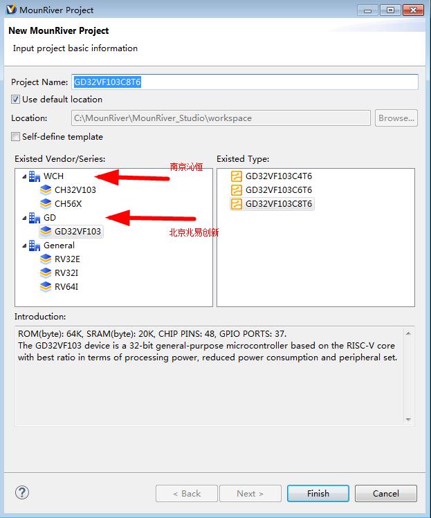

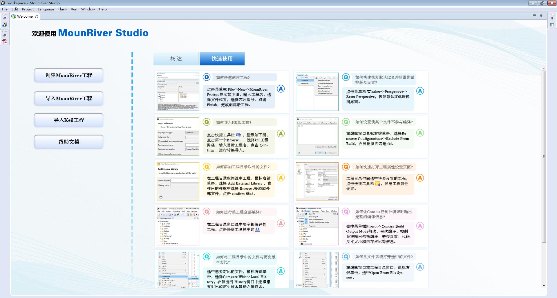

    Step4 : 安装完成后,桌面上会出现,MounRiver Studio,快捷图标,双击打开,如图4
    Step5:点击 ,Ignore,如图5

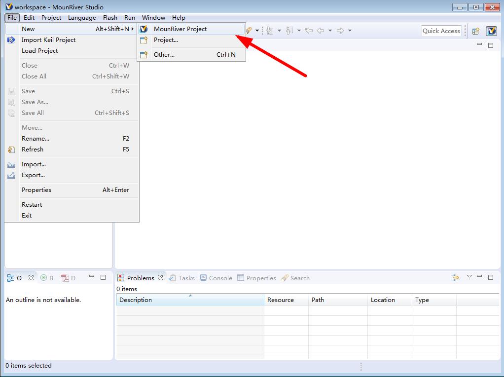

    Step6:正式开始体验,新建项目,如图6
    图6
    图6
    Step7:箭头所指的是WCH,GD的32位 RISC-V 单片机芯片。尤其是GD的,全球首款32位通用RISC-V单片机。我们就选这款芯片GD32VF103。点击,Finish。如图7,图8
    图7
    图7
    图8
    图8

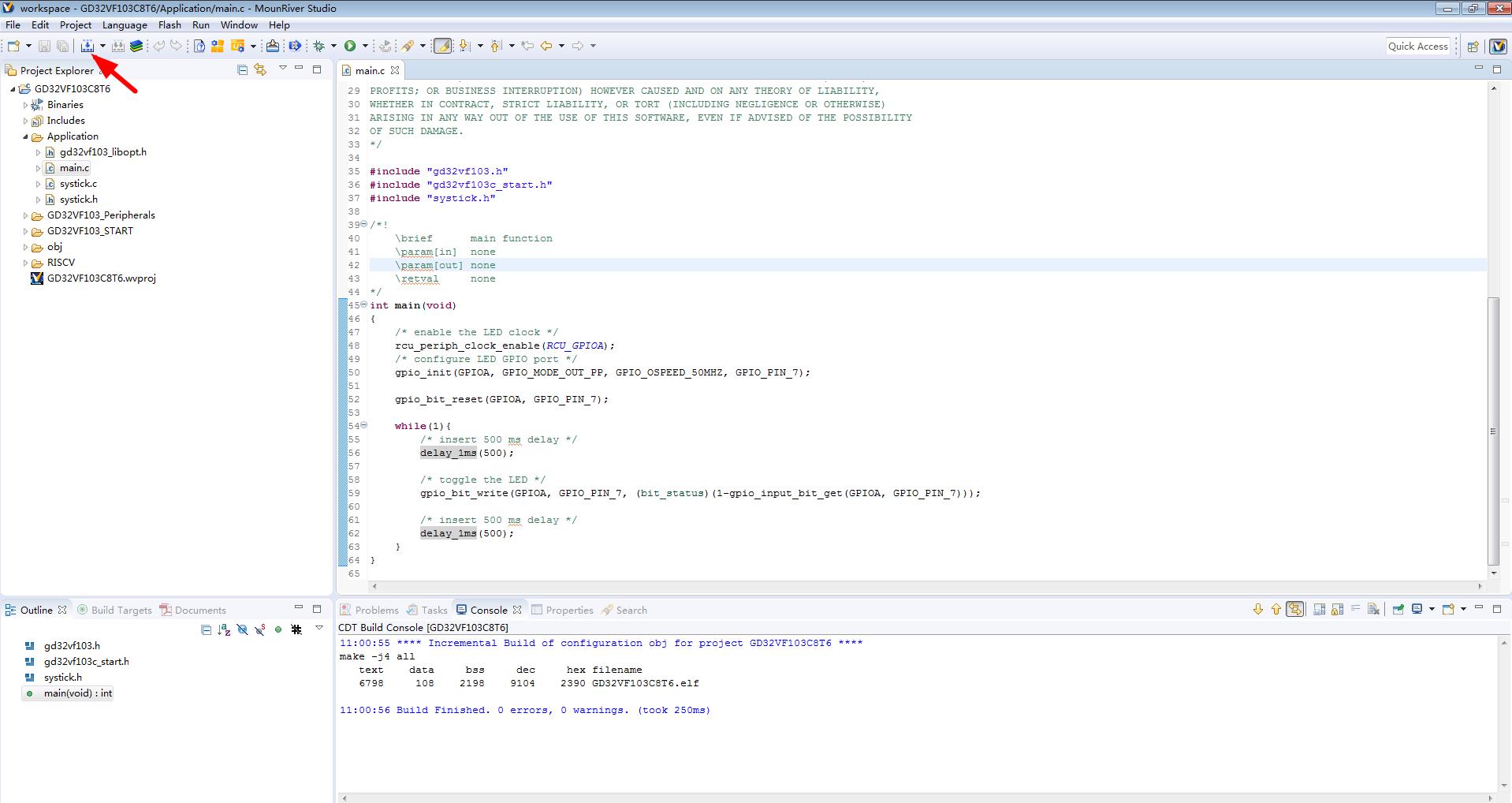

    Step8:接下来开始打开工程代码,看到了熟悉的项目结构,熟悉的int main(void)函数,如图9.
    图9
    图9
    Step9:开始编译代码。 点击如图所示箭头,如图10 。出现了我们熟悉的,
    [0 errors,0 warnings]。
    图10

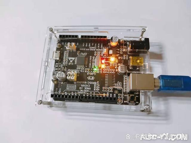

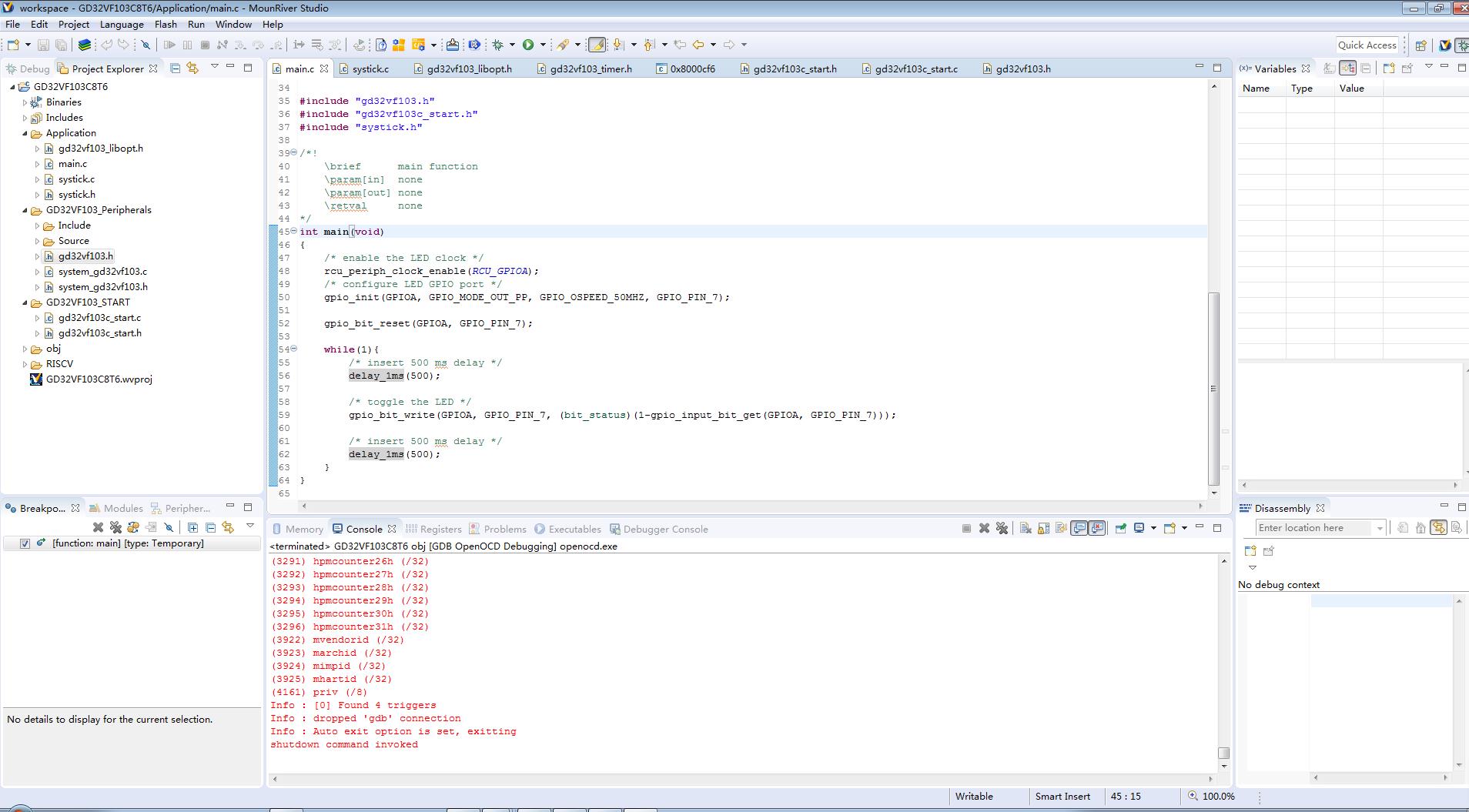

    Step10:GD32VF103单片机HelloWorld代码已经生成,让我们下载到 我们社区提供的RISC-Vduino板,开始 HelloWorld 以后的探索之旅吧!
    祝大家玩得愉快啊!!!
    好好学RISC-V,天天向上!

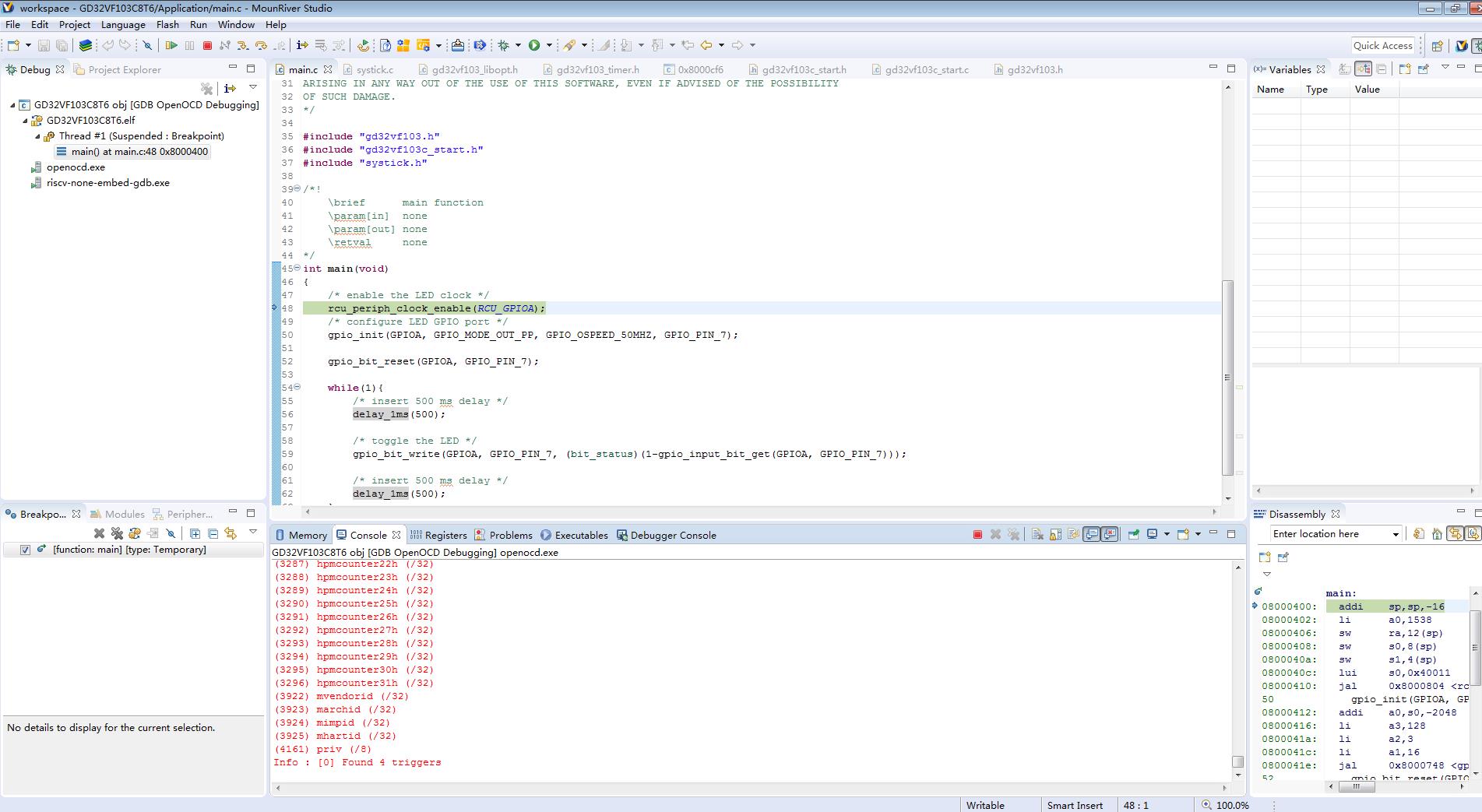

    完美调试GD32VF103,再也不用使用难用的芯来科技的IDE了!!!工程代码 [attachimg]3020[/attachimg] Debugger。。。成功,HelloWorld! [attachimg]3021[/attachimg]  详情 回复 发表于 2020-9-16 15:54

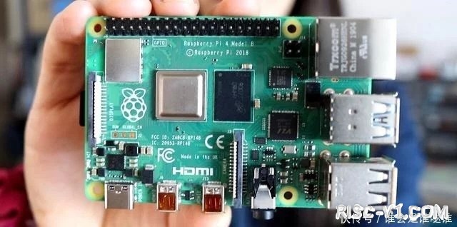

    今年 7 月,RISC-V 国际开源实验室(RIOS)发布了首个可运行 Linux 系统的 RISC-V 架构微型计算机 PicoRio,成为继树莓派之后又一款开源的微型计算机系统。
    据悉,PicoRio 基于最新的 RISC-V 指令集构建,从 CPU 设计到 PCB 电路板设计,再到操作系统核心软件全部开源。RIOS 方面表示,PicoRio 对标的正是基于 ARM 架构的开源微型计算机系统 Raspberry Pi (树莓派)。
    挑战树莓派
    作为最成功的微型计算机,开源的树莓派在技术圈和学术界一直广受编程爱好者的好评,各路大神基于树莓派制作的新奇玩意儿层出不穷,围绕这款微型计算机已经形成了一种独特的 DIY 文化,相关的开源软件生态建设也十分丰富。据统计,截至 2019 年 12 月,树莓派的全球销量已经突破 3000 万套。
    业界认为,树莓派的成功对 ARM 架构的推广起到了积极的作用。自面世以来,树莓派就凭借其轻便小巧、低能耗、低成本的特点受到年轻一代技术爱好者的追捧,一款树莓派4 2G 版本仅售 35 美元。很多年轻的 ARM 开发者正是通过树莓派入门,成为 ARM 软硬件生态开发潜在的技术人才。
    而与树莓派相比,PicoRio 最大的特点无疑是其开源得更加彻底:基于开源的 64 位RISC-V 多核处理器芯片。而在其他方面,据官方介绍,PicoRio 1.0 版本支持 Linux 和 Google V8 JavaScript 引擎。其预期功耗(待机 0.05 瓦,工作 0.5 瓦)比树莓派 4(待机 3.4,工作 7.6)更低,更适合一些对续航与低能耗要求高的场景,比如边缘计算和物联网终端。
    RIOS 联合主任谭章熹表示,构建 PicoRio 这样一个开源的硬件平台,将对 RISC-V 的推广带来非常积极的作用。
