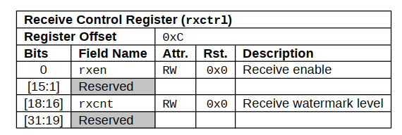

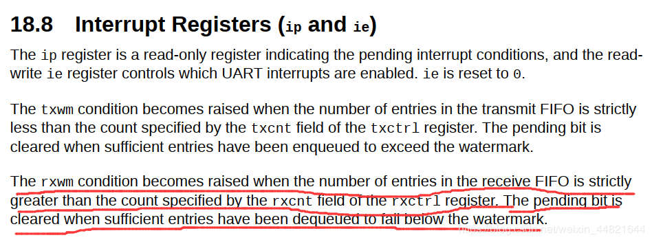

    初始化函数中的被注释部分__METAL_ACCESS_ONCE((__metal_io_u32 *)(METAL_SIFIVE_UART0_0_BASE_ADDRESS + METAL_SIFIVE_UART0_RXCTRL)) |= (1 <<16);可能比较难以理解,结合芯片手册,得知操作的是watermark功能 。
    因为接收FIFO是8个字节长,当设置watermark=2时,只有当FIFO里的数据超过2个字节时,uart才会产生中断。
    当FIFO里的数据少于2时,中断标志位就会自动清除。所以watermark可以认为是一个门槛,超过门槛就会触发中断。我一般设置为默认,就是0;
    watermark官网手册说明
