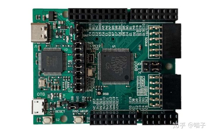

    先来个正面特写吧,宝石绿的板面,板载两颗芯片,这也是很少见的了;整个板子周围布满了各种外设接口,非常有科技感。
    官方的文档说,它采用的是TYPEC的供电口,还可以用来下载程序。这个还蛮方便,我的小米手机线直接就可以上岗工作了。

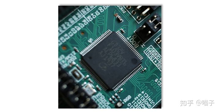

    板子的核心芯片是采用了GD32VF103VBT6的核,给它来个特写,确实是GD32的芯片。

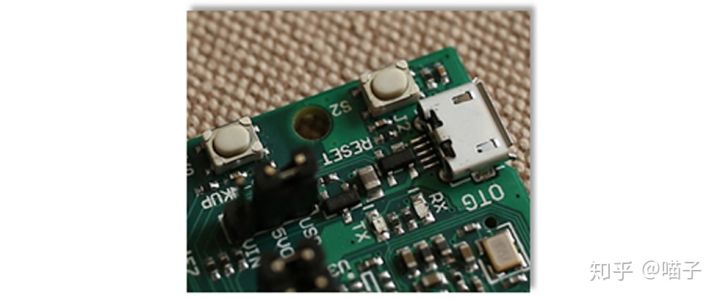

    这两个小按键看起来蛮有质感,吸引了我的注意,就是不知道是干什么用,后面再来好好研究一下。

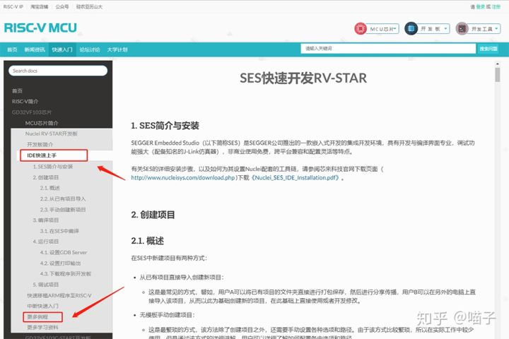

    下面分享一下我自己根据提供的SDK和工具链是如何点亮LED的。收到板子前,我就看了官方给的文档。官方提供了一个IDE快速上手,值得新手来读一读,可以帮助快速开始搭建好本地的环境。而更多例程里提供了一些例程和相关的代码,非常方便做demo调试。

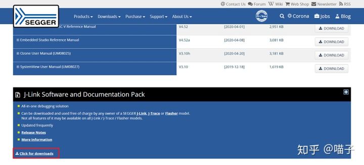

    下载SEGGER Embedded Studio 和 JLink

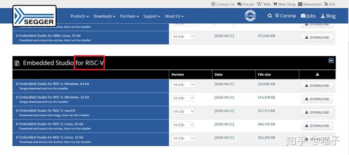

    芯来提供的IDE平台是SEGGER Embedded Studio,在SEGGER官网可以下载IDE软件。需要注意的是,要下载支持RISC-V的IDE,最开始我是下载错了,结果调了很久,最后还是找芯来的研发才搞明白。
    安装SEGGER Embedded Studio之后还要安装JLink驱动,也在SEGGER官网有下载。

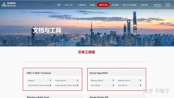

    下载工具链和openocd
    下载安装完成后就要准备工具链和openocd了,这些在芯来科技官网可以下载,页面链接如下:https://www.nucleisys.com/download.php。根据使用的系统下载对应的RISC-V GNU Toolchain和OpenOCD。
    下载并解压缩,然后在之前的SEGGER Embedded Studio的安装路径下新建一个Nuclei_Toolchain文件夹,在里面放入工具链和openocd,注意文件名
    分别是gcc和openocd,并且要求下一级文件就是bin文件那一层。

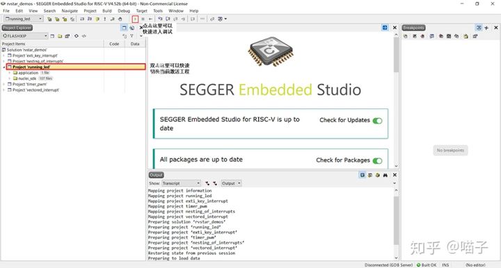

    下载后直接双击打开rvstardemos文件夹,双击rvstardemos.emProject即可打开IDE。
    选择running_led工程,直接按f5即可进入调试模式。
    点击运行,这时候按键就会看到led在红绿蓝白之间切换。如果有串口调试助手的话也可以在串口调试助手看到输出,Embedded Studio也自带串口调试助手。
