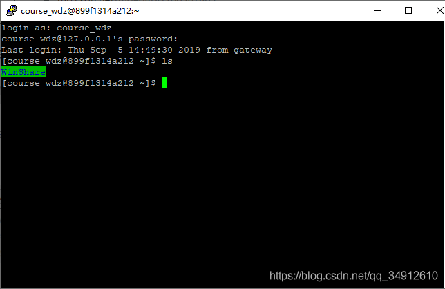

    • 使用putty登陆容器。分别填入Host name 127.0.0.1和port 10022,点击open,出现容器的ssh登陆界面,登陆成功后,可以去找你的共享目录,查看是否存在,例如,我的共享目录设为/home/xxx/Winshare,显示如下。
    到这里,Centos7容器制作完毕。
