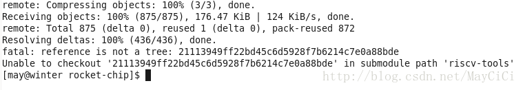

    我在执行git submodule update --init后遇到这个错误:
    然后riscs tools的数据一直拉不下来
    可能是某个粗心的开发人员忘了push最新的数据。我一直在用cvs和svn,对git特殊的操作还不是特别熟
    在这里卡壳了一会,经过高人指点后解决了
    如果你也遇到,步骤是:
    执行前面三步以后,然后进入riscv tools目录中
    cd riscv-tools
    git  submodule update --init --recursive
    git reset --hard
    经过这一步后riscv tools的数据都可以导出来了

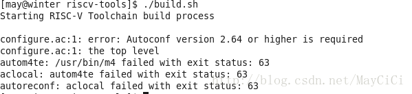

    下一步本来应该执行./build.sh,但是我在执行的时候报错,autoconf版本太低
    在网上搜到了解决办法
    首先查询autoconf版本,发现确实版本低了
    执行rpm -qf /usr/bin/autoconf
    然后卸载当前版本
    rpm -e --nodeps autoconf-2.63
    然后下载新版本并安装
    wget ftp://ftp.gnu.org/gnu/autoconf/autoconf-2.69.tar.gz
    tar zxvf autoconf-2.69.tar.gz
    cd autoconf-2.69
    ./configure --prefix=/usr/
    make && make install

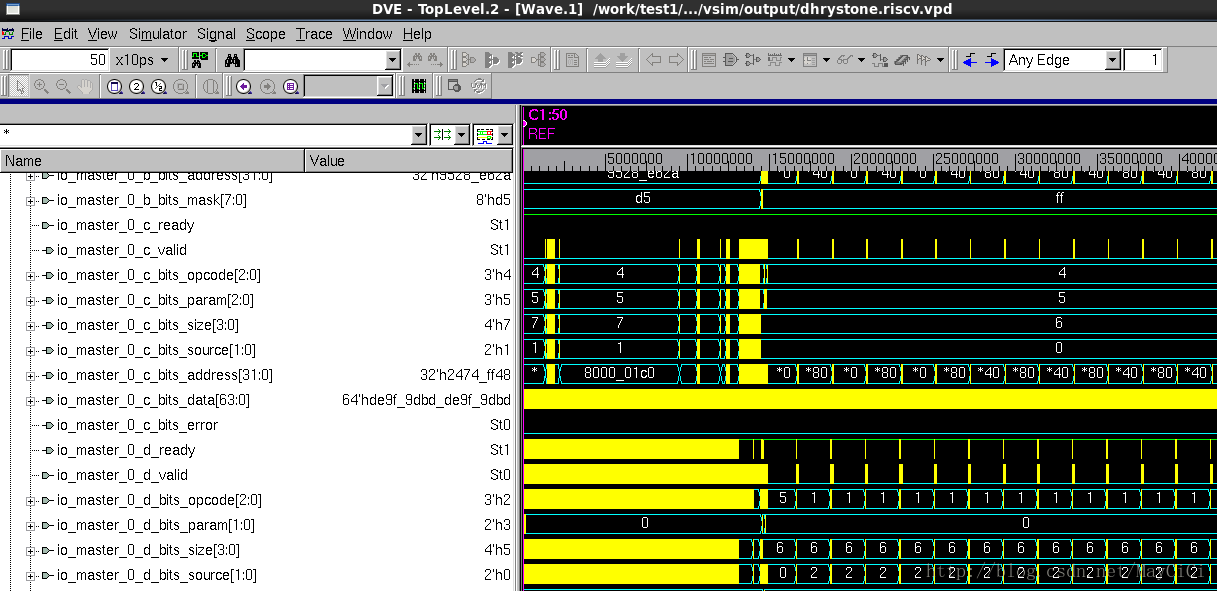

    如果要生成vpd格式的波形,改用如下两个命令
    make -j4 run-asm-tests-debug
    make -j4 run-bmark-tests-debug
    用dve打开vpd波形后,rocket的hier在:
    TestDriver/TestHarness/coreplex/SyncRocketTile/rocket/
    产生的RTL在:
    vsim/generated-src/rocketchip.DefaultConfig.v
