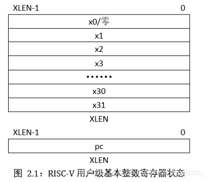

    (二)RV32I 基本整数指令集
      基本整数子集用户可见状态为31个寄存器x1~x31,用来保存整数值,其中x0是常数0。还有一个用户可见的寄存器pc用来保存当前指令的地址。

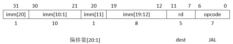

    无条件跳转
      JAL在立即数处编码了一个有符号偏移量,这个偏移量加到pc上后形成跳转目标地址,并将跳转指令后面指令的地址(pc+4)加载到rd,跳转范围为±1MB。标准软件调用约定使用寄存器x1来作为返回地址寄存器。

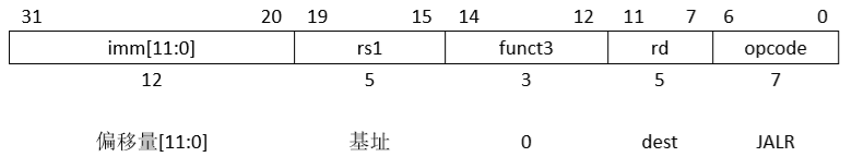

      JALR(jump and link register) 通过有符号立即数加上rs1,然后将结果的最低位设置为0,作为目标地址,将跳转指令后面的地址存到rd中。
      如果目标地址没有对齐到32位,JAL和JALR指令均会产生一个非对齐指令取址异常。
      所有无条件跳转指令都是用pc相对寻址,有助于支持位置无关代码。JALR可以用来跳转到任何32位绝对地址空间。
      首先LUI将目标地址的高20位加载到rs1中,然后JALR可以加上低12位。事实上,绝大多数JALR指令的使用要么是一个立即数0,要么就是配合LUI或者AUIPC来跳转到32位地址空间。

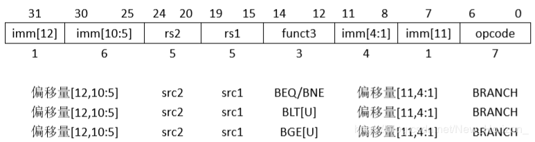

    条件分支
      所有的分支指令使用SB类指令格式。12位立即数编码了以2字节倍数的有符号偏移量,并被加到当前pc上,生成目标地址。于是条件分支的范围是±4KB。
      BEQ/BNQ if (rs1==/!=rs2) Jmp
      BLT/BLTU if(rs1<rs2) Jmp
      BGT/BLEU if (ifrs1>rs2) Jmp
      其他的如 BGT/BGTU/BLE/BLEU可以通过前面的比较指令组合来实现。
      优化过程中,频率较大的分支放在直线位置上,较小的分支被放到跳转分支上,尽量减少跳转。无条件跳转应该总是用JAL指令而不是用永为真的条件跳转。 JAL既可以有更大的跳转范围,也不会占用分支预测器的条件预测表。

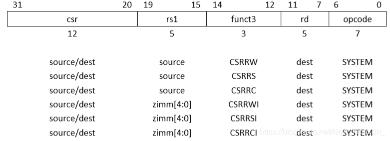

    6. 控制状态寄存器指令(CSR)
       用户级的CSR指令只能访问少数几个只读寄存器。
      CSRRW(Atomic Read/write CSR)原子性低交换CSR和整数寄存器中的值。读取CSR 中的旧值将其0扩展到XLEN位,写入整数寄存器rd中。rs1中的值被写到CSR中。
      CSRRS(Atomic Read and Set Bits in CSR) 读取CSR的值,0扩展到XLEN位,写入整数寄存器rd中。rs1中的值被当作掩码指明CSR中哪些位置被置1。rs1中为1的位会导致CSR中对应的位被置1,其他位不受影响(CSR|=rs1)。
      CSRRC(Atomic Read and Clear Bits in CSR)功能同上,但是rs1中的值用来指明哪些位置零,即rs1中为1的位CSR对应的位将会被置0,其他位不受影响.
      CSRRWI/CSRRSI/CSRRCI分别对应上面的几条指令,但是被扩展的是5位立即数而不是rs1寄存器的值.
      读取CSR的汇编伪指令 CSRR 被编码为 CSRRS rd,csr,x0
      写入CSR的汇编位指令 CSRW 被编码为CRSRW x0,csr,rs1
      伪指令 CSRWI csr,zimm 被编码为 CSRRWI x0,csr,zimm
      当不需要CSR旧值时, 同来设置和清除CSR中的位 CSRS/CSRC csr,rs1 CSRSI/CSRCI csr,zimm
