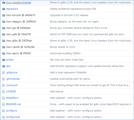

    一、riscv gcc工具下载
    Riscv的gcc交叉编译器,以开源的方式托管在github上。链接如下:
    https://github.com/riscv/riscv-gnu-toolchain
    该仓库,里面包含了一些子仓库。
    使用以下这个命令,将所有仓库,都clone下来。
    1. git clone --recursive https://github.com/riscv/riscv-gnu-toolchain
    以下是各个仓库的github地址:
    riscv-gcc
    https://github.com/riscv/riscv-gcc
    riscv-glibc
    https://github.com/riscv/riscv-glibc
    riscv-newlib
    https://github.com/riscv/riscv-newlib
    riscv-dejagnu
    https://github.com/riscv/riscv-dejagnu
    riscv-gdb
    https://github.com/riscv/riscv-binutils-gdb.git
    riscv-binutils
    riscv-qemu
    https://github.com/riscv/riscv-qemu.git

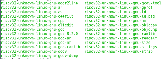

    3、riscv32-unknown-linux-gnu-gcc
    该工具,针对于riscv32架构的编译器,使用的C运行库为linux中的标准glibc。
    执行以下命令:
    1. ../configure --prefix=/opt/riscv32-linux --with-arch=rv32imc --with-abi=xxx --enable-linux
    2. make linux
    --with-abi可以选择如下:
    • lp64
    • lp64f
    • lp64d
    编译完成后,在/opt/riscv32-linux/bin目录下,有riscv32-unknown-linux-gnu-gcc的所有工具。
    使用 riscv32-unknown-linux-gnu-gcc -v 命令,可以得到该工具链的配置信息。
    1. Using built-in specs.
    2. COLLECT_GCC=./riscv32-unknown-linux-gnu-gcc
    3. COLLECT_LTO_WRAPPER=/opt/riscv-linux/libexec/gcc/riscv32-unknown-linux-gnu/8.2.0/lto-wrapper
    4. Target: riscv32-unknown-linux-gnu
    5. Configured with: /tools/riscv-gnu-toolchain-1/build/../riscv-gcc/configure --target=riscv32-unknown-linux-gnu --prefix=/opt/riscv-linux --with-sysroot=/opt/riscv-linux/sysroot --with-newlib --without-headers --disable-shared --disable-threads --with-system-zlib --enable-tls --enable-languages=c --disable-libatomic --disable-libmudflap --disable-libssp --disable-libquadmath --disable-libgomp --disable-nls --disable-bootstrap --src=../../riscv-gcc --enable-checking=yes --disable-multilib --with-abi=ilp32 --with-arch=rv32imc 'CFLAGS_FOR_TARGET=-O2  -mcmodel=medlow' 'CXXFLAGS_FOR_TARGET=-O2  -mcmodel=medlow'
    6. Thread model: single
    7. gcc version 8.2.0 (GCC)
    可以看出:
    1. --target=riscv32-unknown-linux-gnu: 指定工具为riscv32-unknow-linux-gnu
    2. --prefix=/opt/riscv-linux:  指定工具生成的目录
    3. --enable-languages=c,c++:  支持c,c++语言
    4. --with-abi=ilp32: 工具链支持的abi方式是ilp32
    5. --with-arch=rv32imc:  工具链支持的riscv架构是 rv32imc
    虽然有--with-newlib配置选项,但是编译却不会有newlib编译,而有glibc编译。因为使用的是make linux进行编译。也可以在configure阶段,加上--enable-linux选项。
    在build目录下,有如下文件以及文件夹:
    可以看出,用的c运行库是glibc。

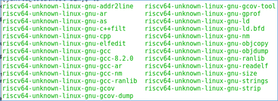

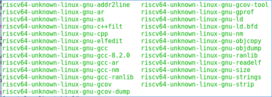

    4、riscv64-unknown-linux-gnu-gcc
    该工具,针对于riscv64架构的编译器,使用的C运行库为linux中的标准glibc。
    执行以下命令:
    1. ../configure --prefix=/opt/riscv64-linux --with-arch=rv64imafdc --with-abi=xxx --enable-linux
    2. make linux
    --with-abi可以选择如下:
    • lp64
    • lp64f
    • lp64d
    编译完成后,在/opt/riscv64-linux/bin目录下,有riscv64-unknown-linux-gnu-gcc的所有工具。
    使用 riscv64-unknown-linux-gnu-gcc -v 命令,可以得到该工具链的配置信息。
    2. COLLECT_GCC=./riscv64-unknown-linux-gnu-gcc
    3. COLLECT_LTO_WRAPPER=/opt/riscv64-linux/libexec/gcc/riscv64-unknown-linux-gnu/8.2.0/lto-wrapper
    4. Target: riscv64-unknown-linux-gnu
    5. Configured with: /tools/riscv-gnu-toolchain-1/build/../riscv-gcc/configure --target=riscv64-unknown-linux-gnu --prefix=/opt/riscv64-linux --with-sysroot=/opt/riscv64-linux/sysroot --with-newlib --without-headers --disable-shared --disable-threads --with-system-zlib --enable-tls --enable-languages=c --disable-libatomic --disable-libmudflap --disable-libssp --disable-libquadmath --disable-libgomp --disable-nls --disable-bootstrap --src=../../riscv-gcc --enable-checking=yes --disable-multilib --with-abi=lp64d --with-arch=rv64imafdc 'CFLAGS_FOR_TARGET=-O2  -mcmodel=medlow' 'CXXFLAGS_FOR_TARGET=-O2  -mcmodel=medlow'
    可以看出:
    1. --target=riscv64-unknown-linux-gnu: 指定工具为riscv64-unknow-linux-gnu
    2. --prefix=/opt/riscv64:  指定工具生成的目录
    4. --with-abi=lp64d: 工具链支持的abi方式是lp64d
    5. --with-arch=rv64imafdc:  工具链支持的riscv架构是 rv64imafdc
    虽然有--with-newlib配置选项,但是编译却不会有newlib编译,而是有glibc编译。因为使用的是make linux进行编译。也可以在configure阶段,加上--enable-linux选项。
    可以看出,用的c运行库是glibc。
