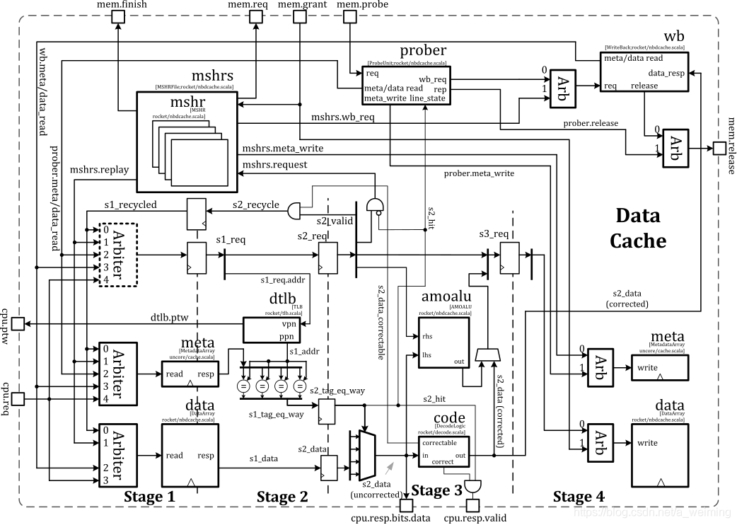

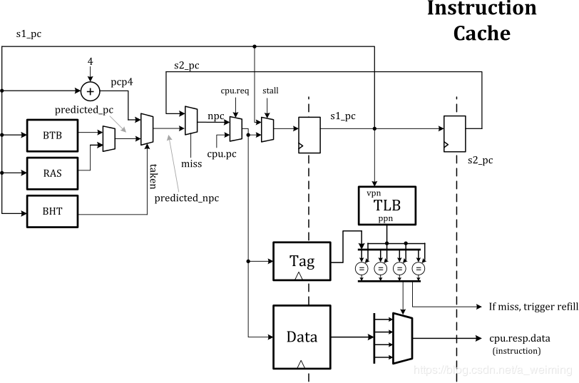

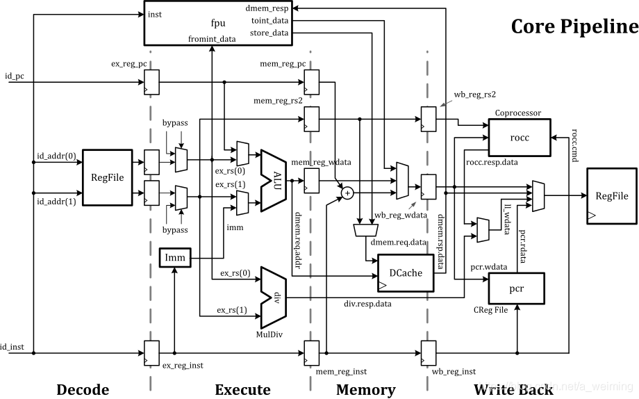

    rocket-chip流水线、ICache & DCache的结构
    这篇非原创,图片来源于以下网站。
    https://www.lowrisc.org/docs/tagged-memory-v0.1/rocket-core/
    我觉得这三张图很重要,所以单独转发了,更详细的说明可以参考上面的网址。
    rocket-chip流水线的结构:
    rocket-chip ICache的结构:
    rocket-chip DCache的结构:
