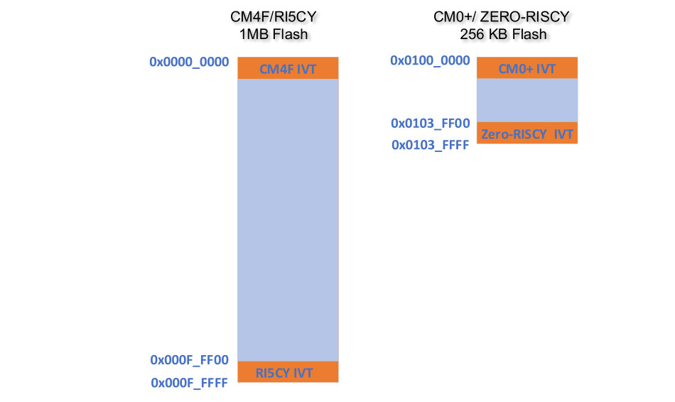

    4个核被分为两个子系统,大核CM4F/RI5CY和小核CM0+/ZERO-RISCY,片上集成1.25 MB Flash 、384 KB SRAM,其中1 MB的Flash被大核所使用,起始地址0x0000_0000,另外的256 KB Flash被小核所使用,起始地址0x0100_0000。
    Flash地址示意

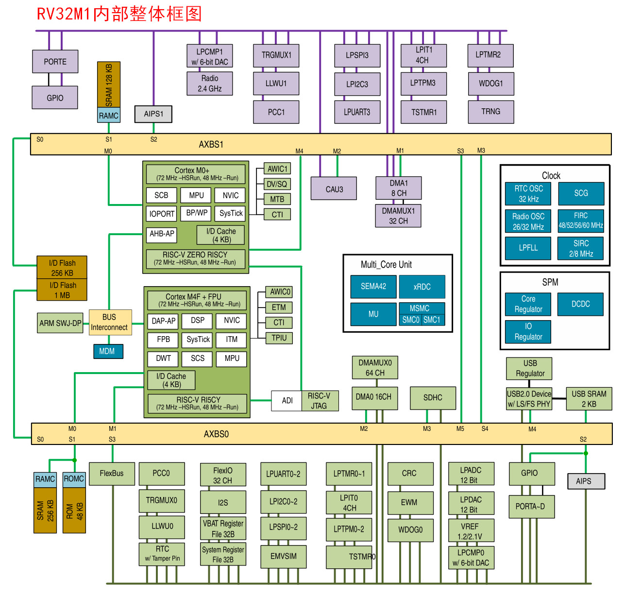

    为了支持多核运行模式,RV32M1片上集成了多核管理系统(Multi_Core Unit),包括消息传递单元(Messaging Unit)、信号量2(SEMA42)、系统控制模块 (MSCM)、 扩展资源控制器 (XRDC)等模块,用于多核间的通信和控制。
    内部整体框图

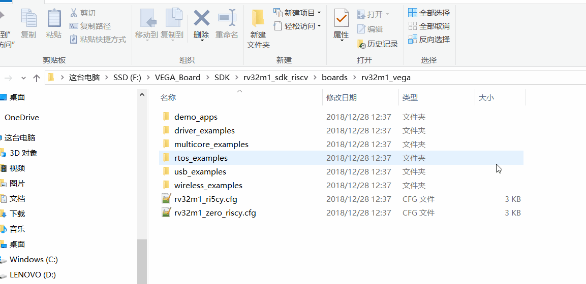

    • 打开SDK目录下的\rv32m1_sdk_riscv\boards\rv32m1_vega目录
    file:///C:/Users/huawei/AppData/Local/Temp/msohtmlclip1/01/clip_image006.jpg
    • 在当前窗口打开cmd命令窗口,在路径栏输入cmd即可在当前路径下打开cmd命令窗口
