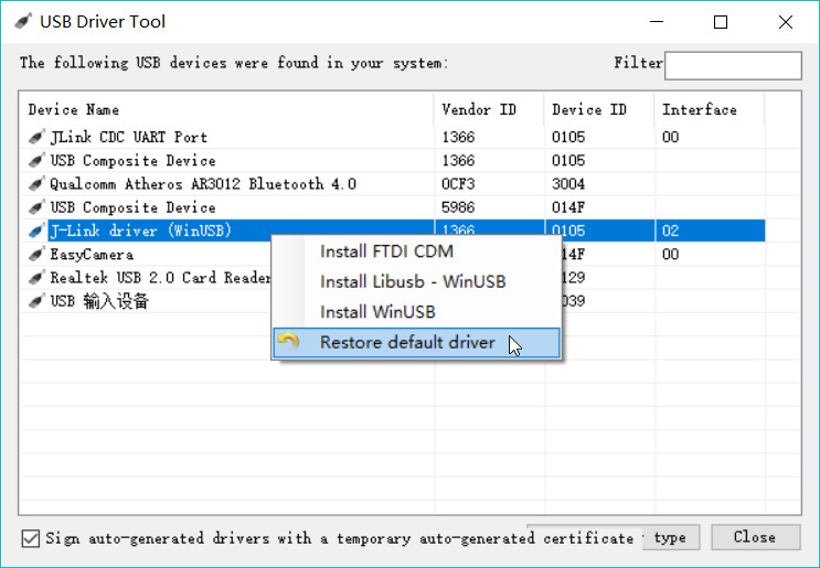

    固件升级完成之后,板载的FreeLink就变成了一个Jlink调试器,如果之前安装过JLink的驱动,那么设备管理器显示的设备名称是 J-Link driver,这个驱动是用来调试ARM核的驱动,如果想调试RISC-V内核,那么还需要升级驱动,具体操作:
    • 运行openocd目录下的驱动升级工具UsbDriverTool.exe
    • 在J-Link driver设备上右键,选择安装Install WinUSB,更新为支持调试RISC-V的驱动程序。
    • 安装完成之后,设备管理器里的设备名称变成了BULK interface,说明更新成功,名称可能由于不同的电脑和系统的差别而不同,此时可以用来调试RISC-V内核。
    既然是JLink调试器,当然也支持调试ARM内核,不过要注意的是,如果想用来调试RV32M1内部的ARM内核,那么需要把驱动还原为J-Link driver。同样还是使用UsbDriverTool.exe这个工具,右键选择Restore default driver恢复驱动程序。
