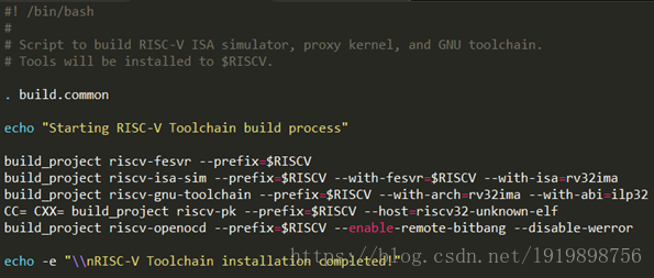

    1. build.sh
    (这个脚本是安装最为全面的一个,可以看到包括了RISC-V ISA simulator, proxy kernel,and GNU toolchain.之后我们使用的便是这一个。)

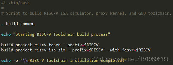

    2. build-spike-pk.sh
    国内芯片技术交流-RISC-V Tools编译安装三部曲之一risc-v单片机中文社区(2)

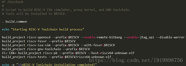

    3. build-spike-only.sh
    国内芯片技术交流-RISC-V Tools编译安装三部曲之一risc-v单片机中文社区(3)

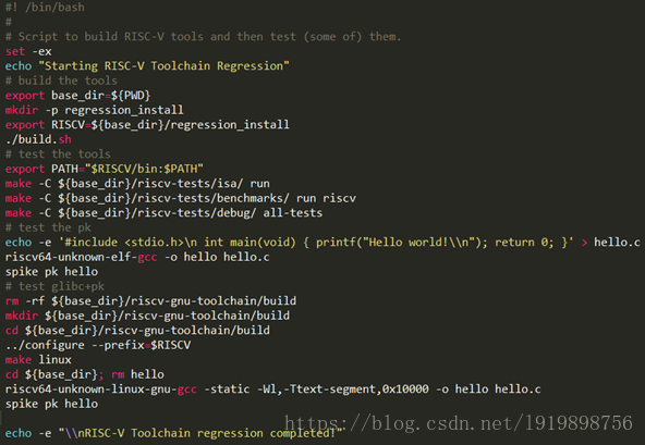

    4. build-rv32ima.sh
    国内芯片技术交流-RISC-V Tools编译安装三部曲之一risc-v单片机中文社区(4)
    5. regression.sh
    国内芯片技术交流-RISC-V Tools编译安装三部曲之一risc-v单片机中文社区(5)

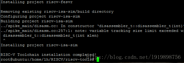

    $ ./build.sh这里我们根据自己的需要运行不同的脚本即可。这里笔者选择的build.sh
    经过漫长的等待,运行结果如下图,我们可以看到RISC-V Toolchaininstallation completed

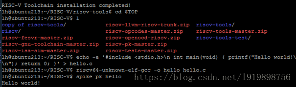

    三、Testing Your Toolchain
    现在你已经有toolchain了,现在让我们来测试一下,退出rsicv-tools的目录,然后使用一个echo命令来生成一个hello word程序。
    1. $ cd $TOP
    2. $echo -e '#include <stdio.h>\n int main(void) { printf("Helloworld!\\n"); return 0; }' > hello.c
    然后使用riscv64-unknown-elf-gcc来编译这个.c文件
    1. $ riscv64-unknown-elf-gcc  -o  hello hello.c
    然后你会发现并不能使用 ./hello 来运行这个程序,你需要使用下面的命令,因为我们这个测试程序涉及一个系统调用,无法由我们的x86系统来处理。我们需要proxykernel来运行程序,它本身通过spike,即RISC-Varchitectural simulator来运行。使用下面的命令运行hello
    1. $ spike pk hello
    国内芯片技术交流-RISC-V Tools编译安装三部曲之一risc-v单片机中文社区(7)
    非常恭喜,此时你终于再次看到了熟悉的Hello world了,其实RISC-V体系结构模拟器spike以要运行的二进制文件的路径作为它的参数。这个二进制文件是pk,位于$RISCV/riscv-elf/bin/pk。spike自动找到了这个。然后,riscv-pk接收要运行的程序的名称作为其参数。
