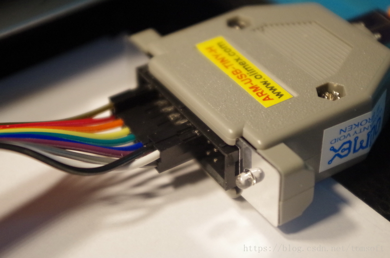

    由于开发板的USB端口主要是连接终端的UART接口和用于程序烧录的JTAG接口,而程序调试是使用E31内部的Debug电路,因此在程序被正常下载后我们需要连接用于调试的JTAG,具体连接方式见官方手册。这里放两张连好的线缆照片做参考:
    国外芯片技术交流-RISC-V的软件开发risc-v单片机中文社区(2)
    国外芯片技术交流-RISC-V的软件开发risc-v单片机中文社区(3)

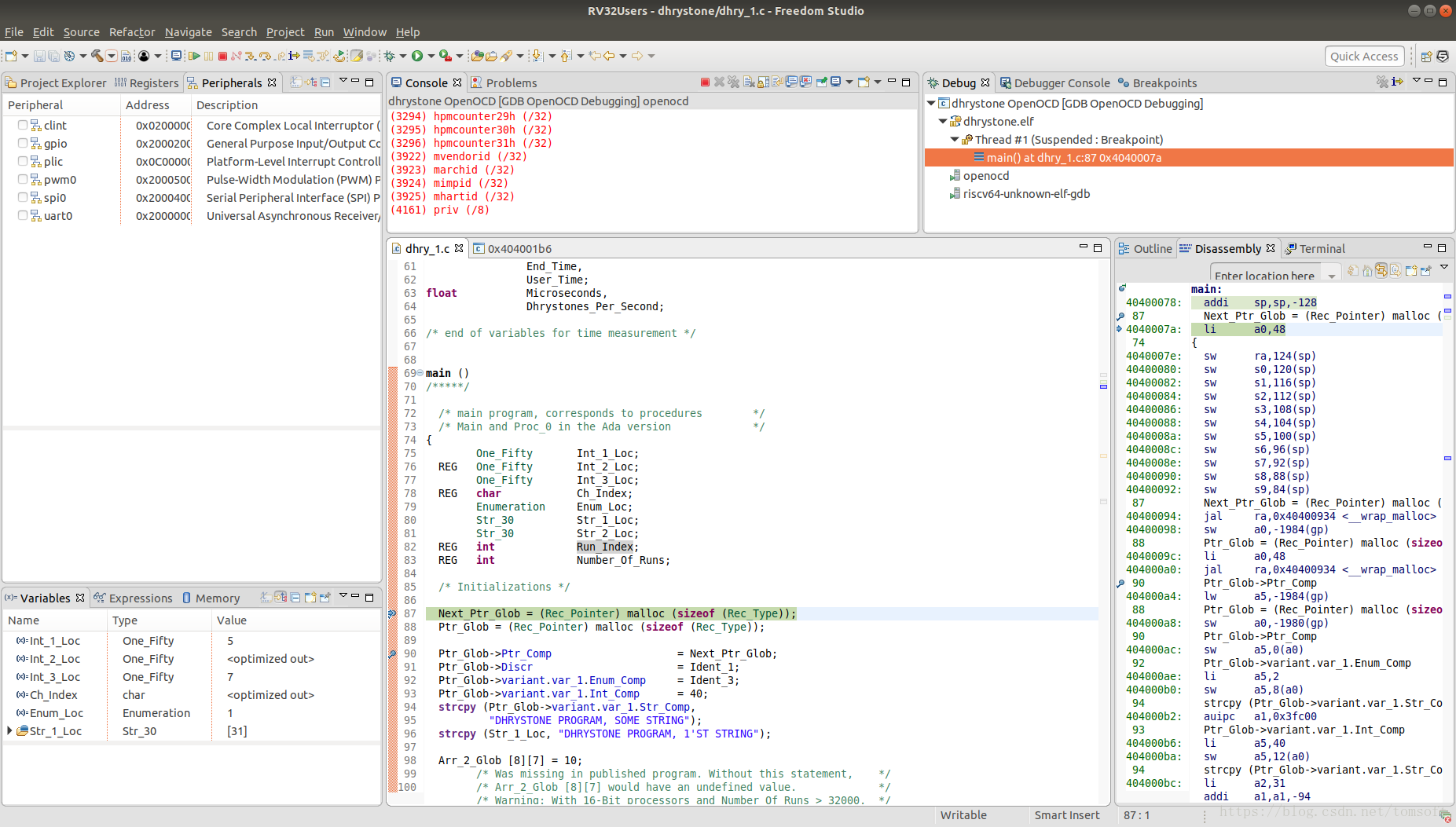

    RISC-V的最简单的软件开发是通过SiFive提供的Freedoom Studio。在上一篇文章中我们已经下载了Freedoom Studio的软件。该软件已经包含了Eclipse的IDE环境、ToolChain和用于Debug的OpenOCD等基本工具。在使用之前,我们需要为OpenOCD下载一些补丁:sudo apt-get installlibusb-0.1-4
    之后直接运行Freedoom Studio即可,大致如下:
    国外芯片技术交流-RISC-V的软件开发risc-v单片机中文社区(6)
