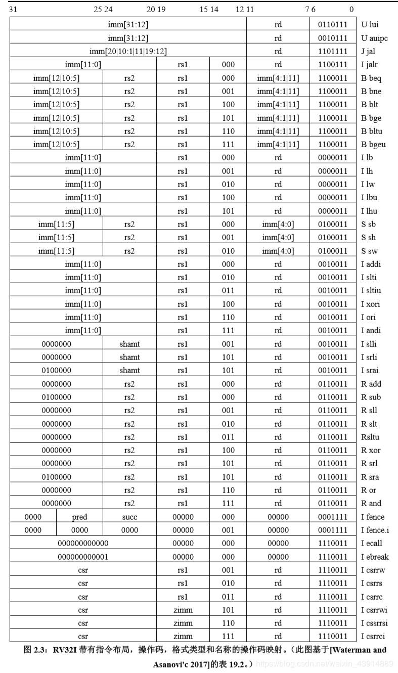

    RISC-V之RV32I
    RV32I 基础指令集的一页图形表示。对于每幅图,将有下划线的字母从左到 右连接起来,即可组成完整的 RV32I 指令集。对于每一个图,集合标志{}内列举了指令的 所有变体,变体用加下划线的字母或下划线字符_表示。特别的,下划线字符_表示对于此 指令变体不需用字符表示。例如,下图表示了这四个 RV32I 指令:slt,slti,sltu,sltiu:

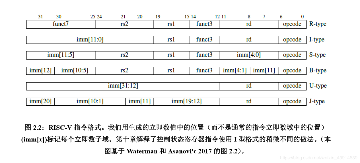

    四个典型特点
    首先,指令只有六种格式,并且所有的指令都是 32 位长,这简化了指令解码。ARM-32, 还有更典型的 x86-32 都有许多不同的指令格式,使得解码部件在低端实现中偏昂贵,在中 高端处理器设计中容易带来性能挑战。
    第二,RISC-V 指令提供三个寄存器操作数,而不是 像 x86-32 一样,让源操作数和目的操作数共享一个字段。当一个操作天然就需要有三个不 同的操作数,但是 ISA 只提供了两个操作数时,编译器或者汇编程序程序员就需要多使用 一条 move(搬运)指令,来保存目的寄存器的值。
    第三,在 RISC-V 中对于所有指令,要 读写的寄存器的标识符总是在同一位置,意味着在解码指令之前,就可以先开始访问寄存 器。在许多其他的 ISA 中,某些指令字段在部分指令中被重用作为源目的地,在其他指令 中又被作为目的操作数(例如,ARM-32 和 MIPS-32)。因此,为了取出正确的指令字 段,我们需要时序本就可能紧张的解码路径上添加额外的解码逻辑,使得解码路径的时序 更为紧张。
    第四,这些格式的立即数字段总是符号扩展,符号位总是在指令中最高位。这 意味着可能成为关键路径的立即数符号扩展,可以在指令解码之前进行。
    下图显示了六种基本指令格式,分别是:用于寄存器-寄存器操作的 R 类型指令,用 于短立即数和访存 load 操作的 I 型指令,用于访存 store 操作的 S 型指令,用于条件跳转操 作的 B 类型指令,用于长立即数的 U 型指令和用于无条件跳转的 J 型指令。
    解释说明:四种基础指令格式 R/I/S/U
    imm:立即数rs1:源寄存器1rs2:源寄存器2rd:目标寄存器opcode:操作码
    • 1  imm:立即数
    • 2  rs1: 源寄存器1
    • 3  rs2: 源寄存器2
    • 4  rd:目标寄存器
    • 5  opcode:操作码

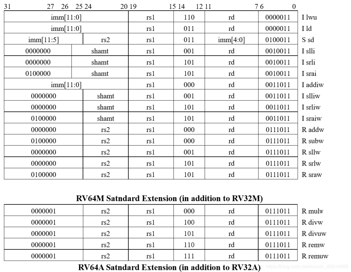

    RISC-V之RV64
    尽管 RV64I 有 64 位地址且默认数据大小为 64 位,32 位字仍然是程序中的有效数据类 型。因此,RV64I 需要支持字,就像 RV32I 需要支持字节和半字一样。更具体地说,由于寄 存器现在是 64 位宽,RV64I 添加字版本的加法和减法指令:addw,addiw,subw。这些指 令将计算结果截断为 32 位,结果符号扩展后再写入目标寄存器。 RV64I 也包括字版本的移 位指令(sllw,slliw,srlw,srliw,sraw,sraiw),以获得 32 位移位结果而不是 64 位移 位结果。要进行 64 位数据传输,RV64 提供了加载和存储双字指令:ld,sd。最后,就像 RV32I 中有无符号版本的加载单字节和加载半字的指令,RV64I 也有一个无符号版本的加载 字:lwu。 出于类似的原因,RV64 需要添加字版本的乘法,除法和取余指令:mulw,divw,divuw, remw,remuw。为了支持对单字及双字的同步操作,RV64A 为其所有的 11 条指令都添加 了双字版本。
    由于版本众多,这里只选择有代表性的来了解
    RV64F 和 RV64D 添加了整数双字转换指令,并称它们为长整数,以避免与双精度浮点 数据混淆:fcvt.l.s,fcvt.l.d,fcvt.lu.s,fcvt.lu.d,fcvt.s.l,fcvt.s.lu,fcvt.d.l,fcvt.d.lu. 由于整数 x 寄存器现在是 64 位宽,它们现在可以保存双精度浮点数据,因此 RV64D 增加了 两个浮点指令:fmv.x.w 和 fmv.w.x.

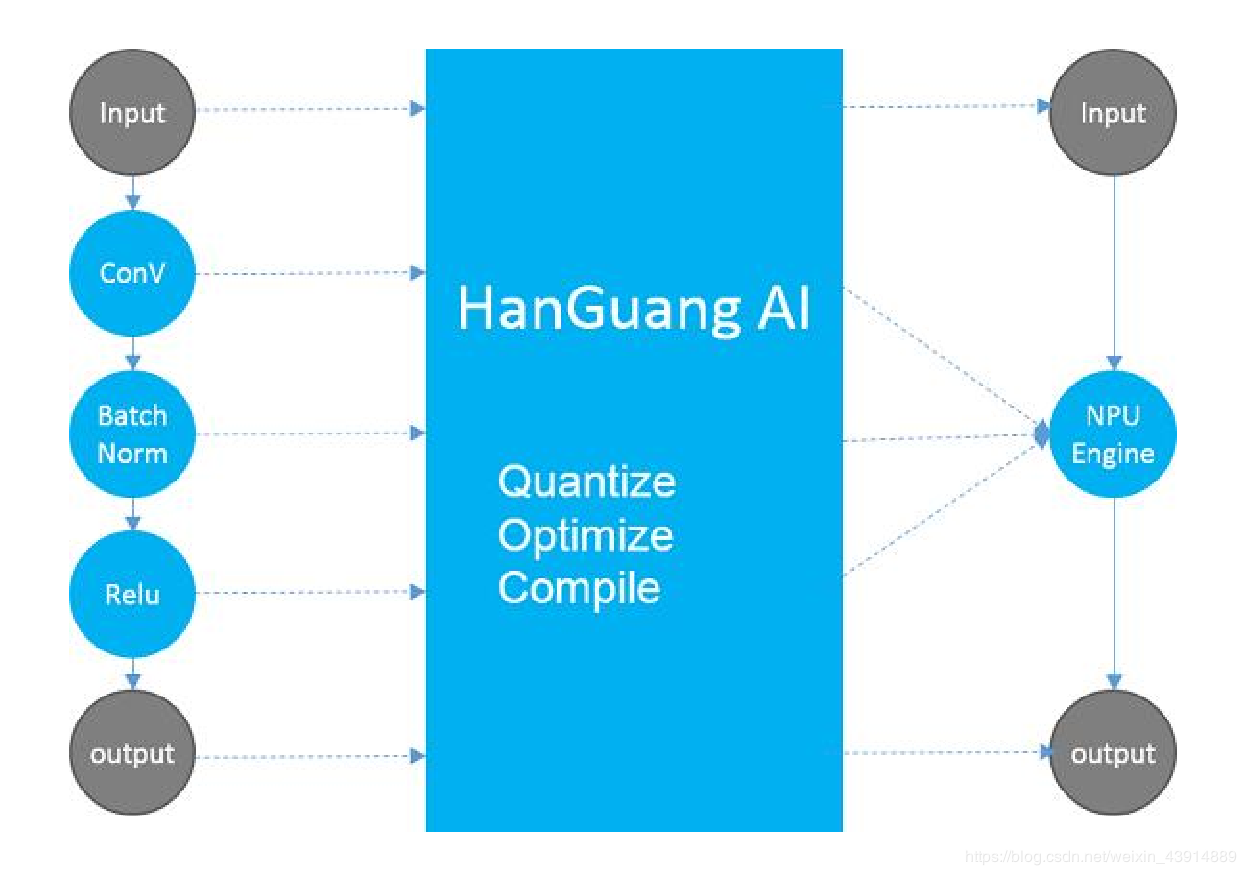

    现有AI软件与芯片设计关系详解
    本例以 Hanguang AI为例子,主要内容来自官方文档
    HanGuang Al是阿里巴巴-迖摩院旗下平头哥半导体有限公司开发的入工智能芯片软件开发包J 巨前主要服务于业界领先的含光800人工智能推理芯片。 使用HanGuang Al在含光800芯片上开发深度学习应用可以获得言吞吐量和低延迟的高性能体验。
    HanGuang Al软件架构如下所示
    可以看到,当前AI软件的主要工作还是分为了3个大部分,其中和AI芯片设计打交道的主要是量化、编译过程。
    所以在设计是重点关注算子的底层编译实现,也就是说通过算子的提取计算代替传统的分析方法是一种高效运用在工业界的方法。
