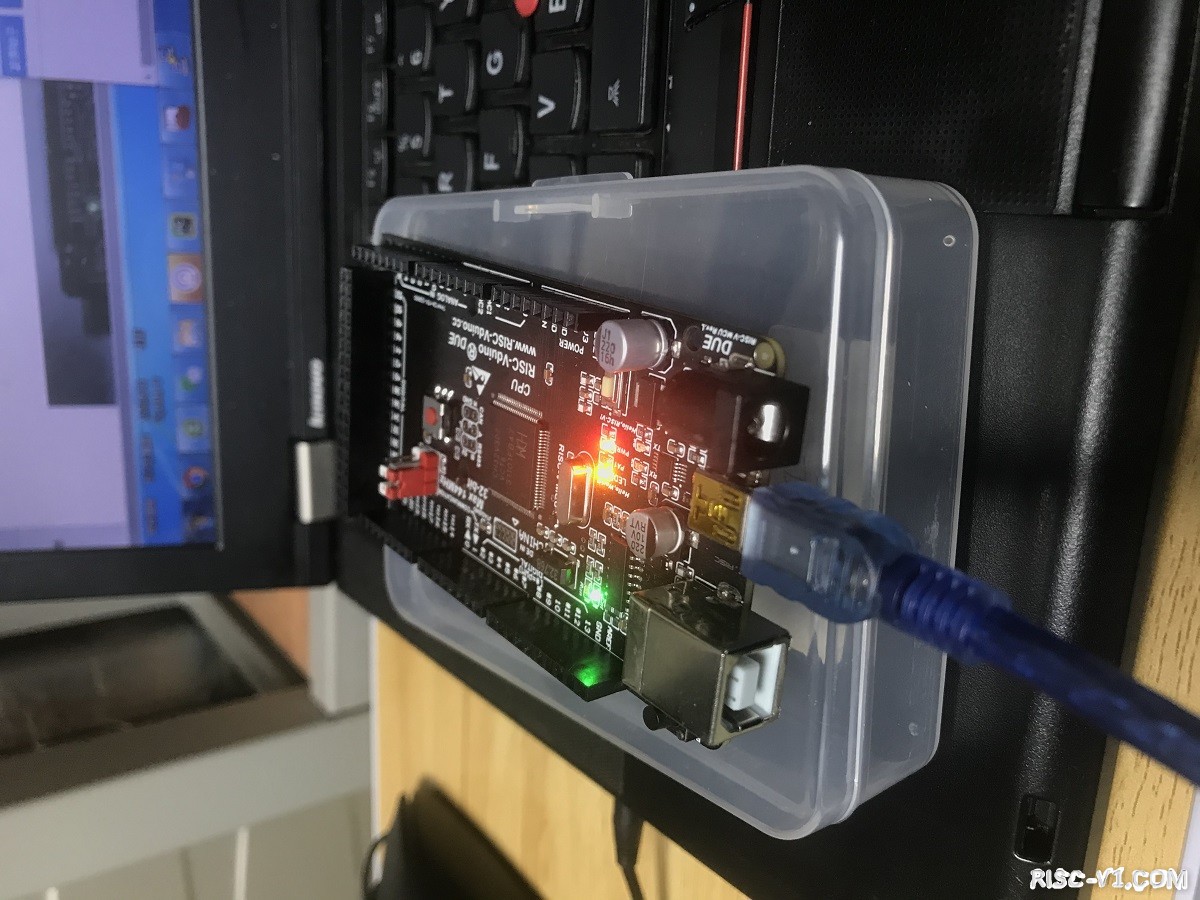

    打开我破破的电脑,用的是win7系统,幸好这款单片机 可以兼容win7及以上。用指定的数据线 USB mini线,是T型通用口的,把数据线连接到单片机及我那旧旧的电脑,一下子就亮灯了。亮了两盏,一盏绿,一盏红,非常好看。

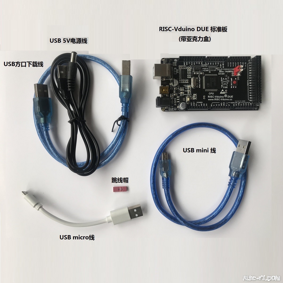

    对了,还有关于数据线的问题,特定去问 RISC-V单片机中文网的社区小助理,原来,每条数据线使用功能是不同的。RISC-V单片机中文网标配共有4条数据线,如果熟悉 C语言的编写,就用 USB 方口下载线,如果熟悉 python,就用 USB mini 线,我是渣渣,所以这次体验就用 USB mini线,用python语言。 还有另外两条线 USB micro 线 和 USB 5V 电源线。等下次有空时再问 社区小助理 这两条线的用途,哈哈!

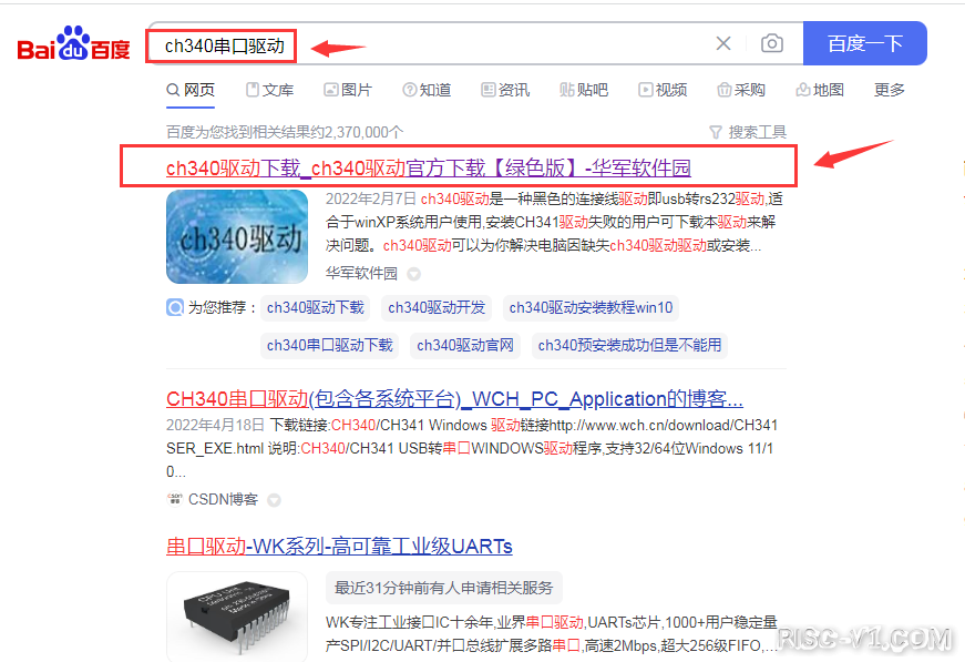

    把DUE板 连接上电脑后,第一是要检查驱动安装了没有,在桌面-计算机-右链-属性-设备管理器-检查端口 是否正常。很糟糕我的破电脑没有驱动,电脑太破了,连驱动都无法自动下载,要手动百度找,幸好社区小助理非常耐心,一下子就解决这个问题了,都怪我的电脑太破,不能像其它电脑一样能自动识别并下载驱动,这里心疼自已一秒钟。
    百度搜索框- 输入关链字“ch340串口驱动”-第一个就是。
    驱动链接在这,大家要用时直接拿去用就行:CH340驱动 1.40 官方版

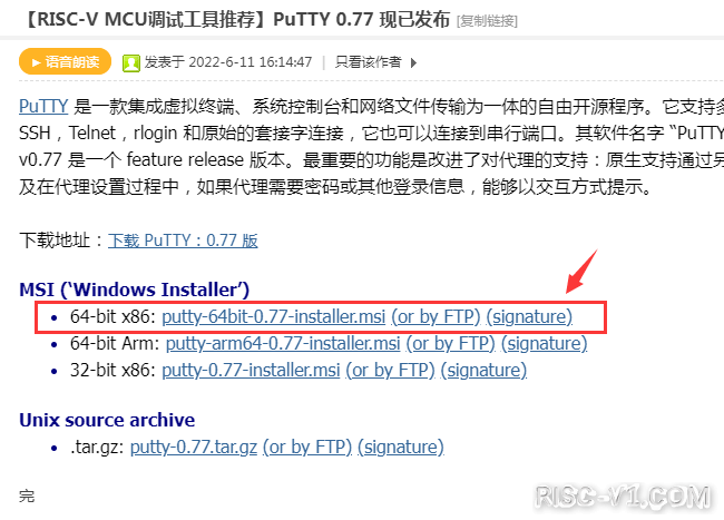

    驱动没问题了,就是要安装 RISC-V MCU调试工具了,社区小助理推荐我先看这篇文章来安装【RISC-V MCU调试工具推荐】PuTTY 0.77 现已发布。由于我本人实在太菜,社区小助理只能手把手的指导要下载哪个型号的调试工具。
    安装好python要用的调试工具 PuTTY 0.77工具后,在电脑-所有程序-PuTTY

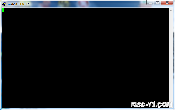

    打开 PuTTY调试工具时,需要填一下3个必填参数,参数的获取还是电脑的设备管理器的端口那里有显示,每个人的电脑都不同,所以Serial line 都不同,但是Speed是固定的,Connection type 统一选 Serial,然后点击 Open就行了。
    然后就出现黑色类似linux系统的界面。
    先回车一下,看是否正常进入编辑器里面,会出现>>>符号,如果出现了,就是进入python的编辑器里面了。

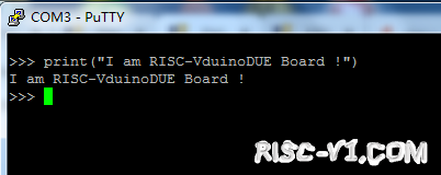

    然后就是正常输入python的语言,看是否能正常输出。
    1. print("I am RISC-VduinoDUE Board !")
    我这边能正常输出了,开心!
