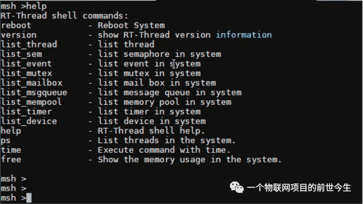

    RT-Thread FinSH 是 RT-Thread 的命令行组件(shell),提供一套供用户在命令行调用的操作接口,主要用于调试或查看系统信息。它可以使用串口 / 以太网 / USB 等与 PC 机进行通信,本文使用串口进行通信,使用 FinSH 组件基本命令的效果图如下所示:

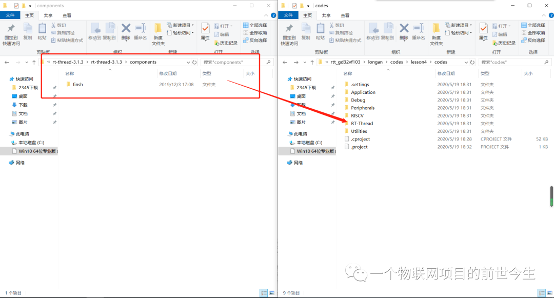

    2.添加FinSH源码到工程
    将rt-thread-3.1.3/components/finsh下文件添加到RT-Thread下。
    添加成功后结果如下:

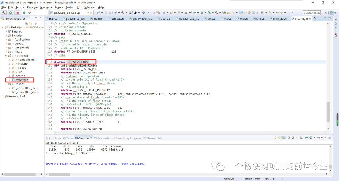

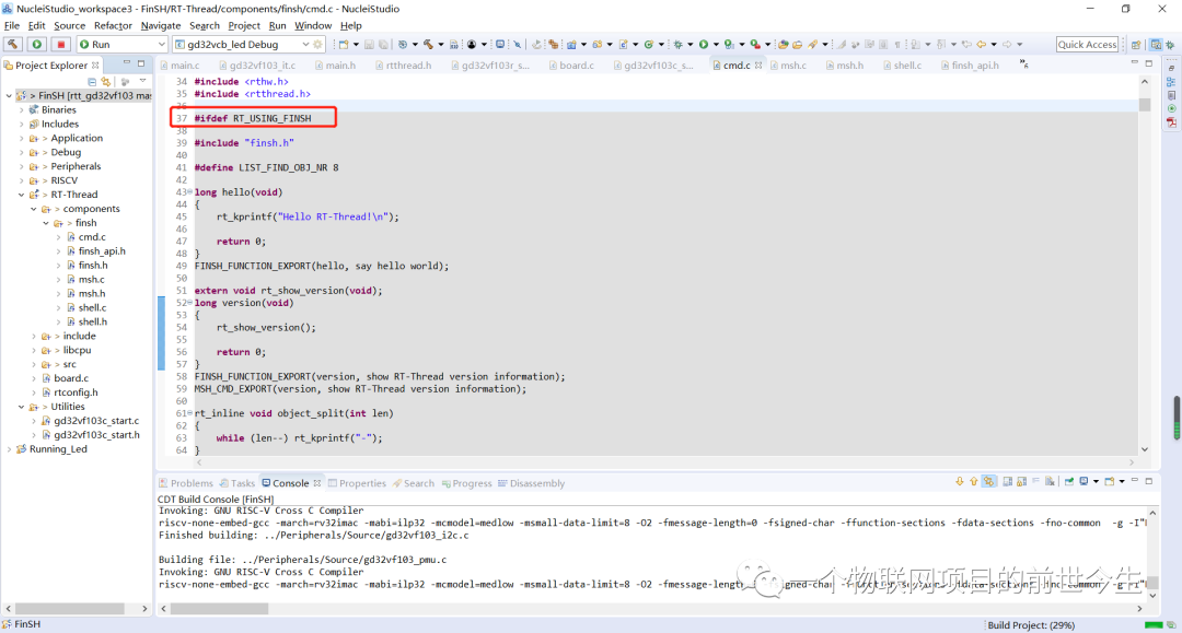

    4.打开宏定义
    添加号FinSH组件源码后,可以看到实际功能并没有打开,需要开启RT_USING_FINSH宏定义。
    打开rtconfig.h文件,增加宏定义:#define RT_USING_FINSH

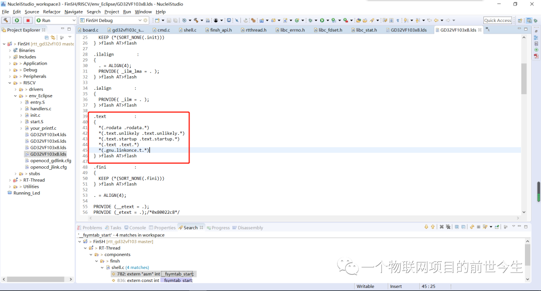

    (1) 修改GD32VF103xB.lds文件
    在上图.text中添加如下代码:
    1. /* section information for finsh shell */
    2. . = ALIGN(4);
    3. __fsymtab_start = .;
    4. KEEP(*(FSymTab))
    5. __fsymtab_end = .;
    6. . = ALIGN(4);
    7. __vsymtab_start = .;
    8. KEEP(*(VSymTab))
    9. __vsymtab_end = .;
    10. . = ALIGN(4);
    11. /* section information for initial. */
    12. . = ALIGN(4);
    13. __rt_init_start = .;
    14. KEEP(*(SORT(.rti_fn*)))
    15. __rt_init_end = .;
    16. . = ALIGN(4);
    17. /* section information for modules */
    18. . = ALIGN(4);
    19. __rtmsymtab_start = .;
    20. KEEP(*(RTMSymTab))
    21. __rtmsymtab_end = .;
    修改后如下所示

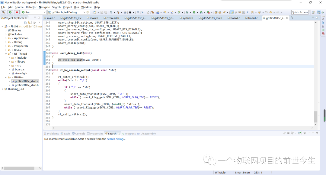

    本文采用中断方式获取串口接收到字符,原理是,在 uart 接收到数据时产生中断,在中断中把数据存入 ringbuffer 缓冲区,然后释放信号量,tshell 线程接收信号量,然后读取存在 ringbuffer 中的数据。
    在gd32vf102c_start.c文件中,实现rt_hw_console_getchar如下:

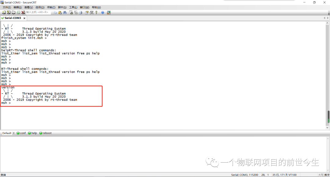

    使用jlink烧录,通过控制台输入version,运行结果如下所示
