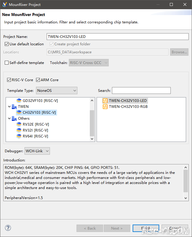

    1.        新增TWEN系列开发板工程,支持芯片型号为CH32V103。如下图所示,在新建MounRiver 工程页面可看到TWEN选项,右侧为两个工程模板的名称:

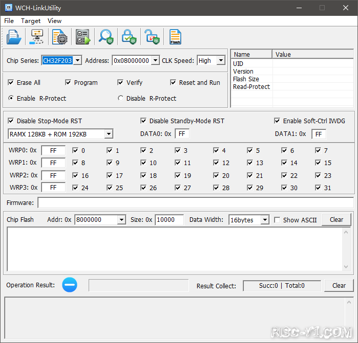

    2.        增加对CH32F203系列芯片的下载、调试支持。配合WCH-Link ARM模式的下载工具增加芯片参数配置功能,更新后界面如下:

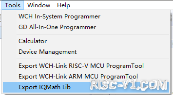

    3.        增加工程右键菜单引用扩展库IQMath功能,用户还可以选择一键导出IQMath开发库文件以及头文件:

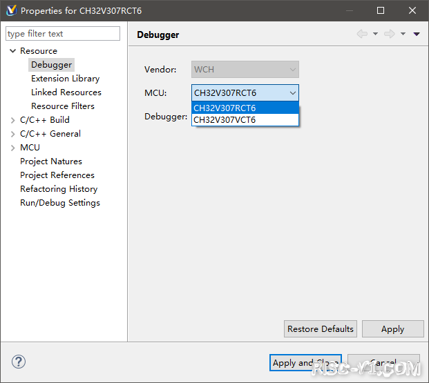

    4.        增加切换目标工程对应的芯片型号功能,用户可以根据项目需求自由切换已创建工程对应的同系列目标芯片型号:

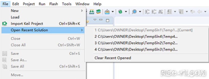

    5.        增加查看、切换历史解决方案功能。用户可以查看之前打开过的解决方案名称,点击该名称即可切换到目标解决方案对应的专属工作空间,也可以选择清除当前所有历史解决方案记录。功能入口如下:

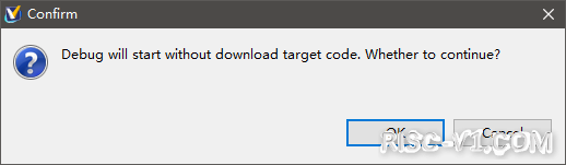

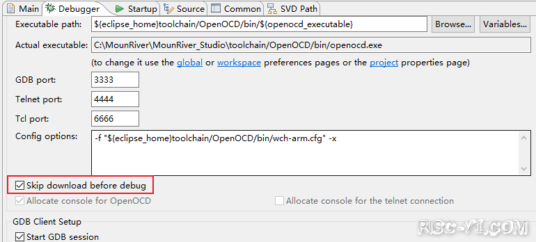

    6.        增加调试前不重新下载目标程序勾选项,用户可通过此功能设置调试前不再更新已连接设备内的程序。启用该功能后,每次调试前MRS会自动二次提示,用户可根据实际开发需求选择是否关闭该功能:

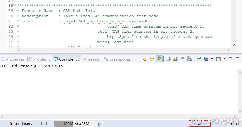

    8.        增加根据待打开文件自动切换编辑器字符集功能,并在编辑器右下角显示当前文件的编码方式:
