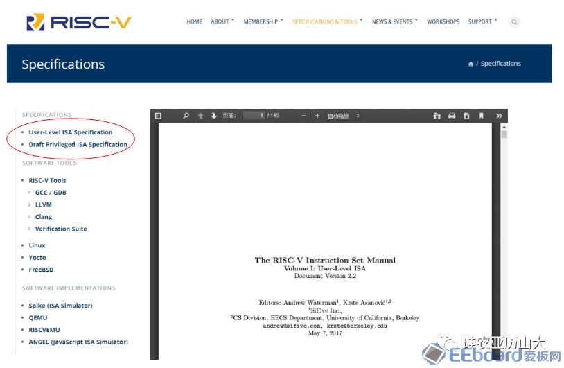

    目前的“RISC-V架构文档”分为“指令集文档”(riscv-spec-v2.2.pdf)和“特权架构文档”(riscv-privileged-v1.10.pdf)。“指令集文档”的篇幅为145页,而“特权架构文档”的篇幅也仅为91页。熟悉体系结构的工程师仅需一至两天便可将其通读,虽然“RISC-V的架构文档”还在不断地丰富,但是相比“x86的架构文档”与“ARM的架构文档”,RISC-V的篇幅可以说是极其短小精悍。
    感兴趣的读者可以在RISC-V基金会的网站上(https://riscv.org/specifications/)无需注册便可免费下载其文档,如图1所示。RISC-V基金会网站上的架构文档

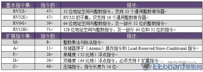

    RISC-V的指令集使用模块化的方式进行组织,每一个模块使用一个英文字母来表示。RISC-V最基本也是唯一强制要求实现的指令集部分是由I字母表示的基本整数指令子集,使用该整数指令子集,便能够实现完整的软件编译器。其他的指令子集部分均为可选的模块,具有代表性的模块包括M/A/F/D/C,如表1所示。
    表1 RISC-V的模块化指令集
    为了提高代码密度,RISC-V架构也提供可选的“压缩”指令子集,由英文字母C表示。压缩指令的指令编码长度为16比特,而普通的非压缩指令的长度为32比特。以上这些模块的一个特定组合“IMAFD”,也被称为“通用”组合,由英文字母G表示。因此RV32G表示RV32IMAFD,同理RV64G表示RV64IMAFD。
    为了进一步减少面积,RISC-V架构还提供一种“嵌入式”架构,由英文字母E表示。该架构主要用于追求极低面积与功耗的深嵌入式场景。该架构仅需要支持16个通用整数寄存器,而非嵌入式的普通架构则需要支持32个通用整数寄存器。
    通过以上的模块化指令集,能够选择不同的组合来满足不同的应用。譬如,追求小面积低功耗的嵌入式场景可以选择使用RV32EC架构;而大型的64位架构则可以选择RV64G。
    除了上述的模块,还有若干的模块包括L、B、P、V和T等。这些扩展目前大多数还在不断完善和定义中,尚未最终确定,因此本文在此不做详细论述。

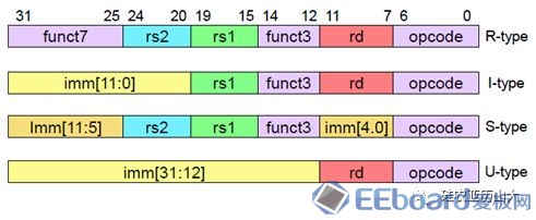

    在流水线中能够尽早尽快的读取通用寄存器组,往往是处理器流水线设计的期望之一,这样可以提高处理器性能和优化时序。这个看似简单的道理在很多现存的商用RISC架构中都难以实现,因为经过多年反复修改不断添加新指令后,其指令编码中的寄存器索引位置变得非常的凌乱,给译码器造成了负担。
    得益于后发优势和总结了多年来处理器发展的教训,RISC-V的指令集编码非常的规整,指令所需的通用寄存器的索引(Index)都被放在固定的位置,如图2所示。因此指令译码器(Instruction Decoder)可以非常便捷的译码出寄存器索引然后读取通用寄存器组(Register File,Regfile)。
    图2 RV32I规整的指令编码格式

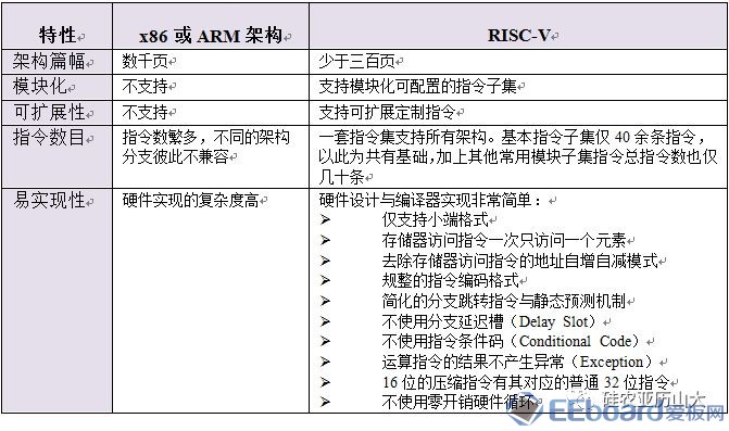

    总结与比较
    处理器设计技术经过几十年的衍进,随着大规模集成电路设计技术的发展直至今天,呈现出如下特点:
    由于高性能处理器的硬件调度能力已经非常强劲且主频很高,因此,硬件设计希望指令集尽可能的规整、简单,从而,使得处理器可以设计出更高的主频与更低的面积。
    以IoT应用为主的极低功耗处理器更加苛求低功耗与低面积。
    存储器的资源也比早期的RISC处理器更加丰富。
    如上种种这些因素,使得很多早期的RISC架构设计理念(依据当时技术背景而诞生),时至今日不仅不能帮助现代处理器设计,反而成了负担桎梏。某些早期RISC架构定义的特性,一方面使得高性能处理器的硬件设计束手束脚;另一方面又使得极低功耗的处理器硬件设计背负不必要的复杂度。
    得益于后发优势,全新的RISC-V架构能够规避所有这些已知的负担,同时,利用其先进的设计哲学,设计出一套“现代”的指令集。本节再次将其特点总结如表2所示。
    表2 RISC-V指令集架构特点总结
