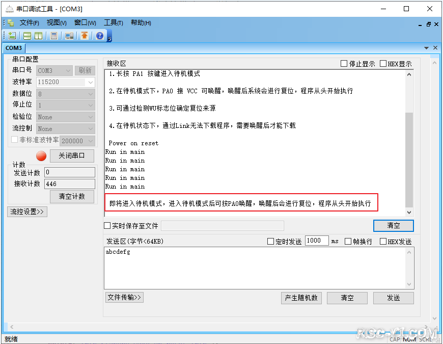

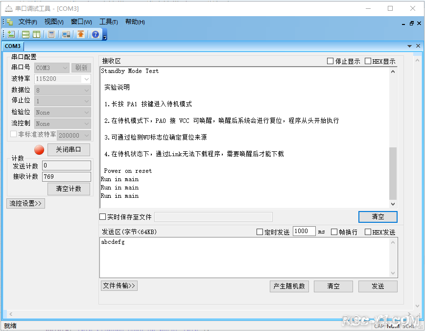

    Main.c文件主要包含三个函数:GPIO引脚全部拉低函数、按键长按检测函数、以及main函数。main函数包含函数初始化、相关状态信息显示。代码理解见注释。
    将编译好的程序下载到开发板并复位,串口打印情况具体如下:
    长按PA1按键,进入待机模式,串口打印信息如下:
    由打印信息可知,提示进入待机模式,可按PA0(WK_UP)按键唤醒退出待机模式,如下图:
