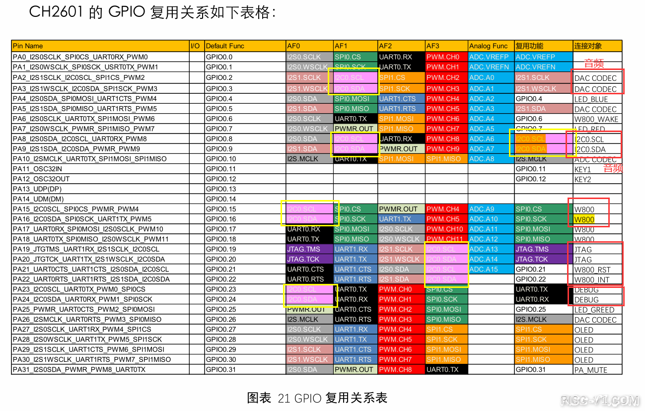

    • 其一,IIC引脚不够用
    下面这张图是官方提供的RVB2601开发板用户手册里面附录带的一个“GPIO 复用关系表”
    里面黄框代表IIC复用引脚,红框代表它连接对象,因为我的项目需要用到音频、W800所以,引脚不够用
    • 其二,官方提供的使用硬件IIC接口,效果不好把控。
    因为我在STM32上使用过硬件IIC,配置也比较简单,使用官方手册里面提供的IIC外设接口方法,效果可以实现,但是不同引脚的效果也不一样,让人心烦。
    所以,我打算自己用软件写IIC驱动,个人使用效果—很nice。

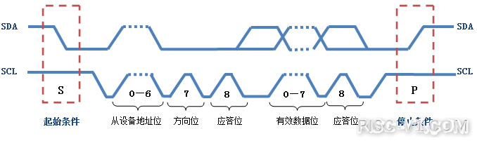

    一、IIC
    1.简介要点

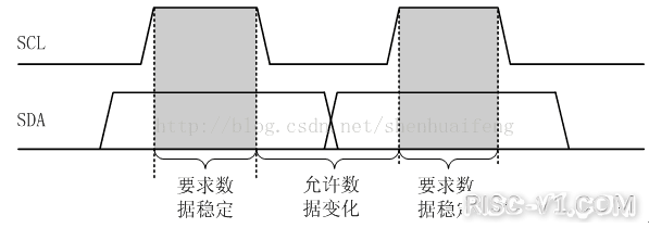

    • iic总线只有两根双向信号线。一根是数据线SDA,另一根是时钟线SCL,所有操作都靠这两根线完成。
    • iic总线进行数据传送时,时钟信号为高电平期间,数据线上的数据必须保持稳定,只有在时钟线上的信号为低电平期间,数据线上的高电平或低电平状态才允许变化。参考图1可以看出SDA高低电平的变化都是在SCL低电平期间。

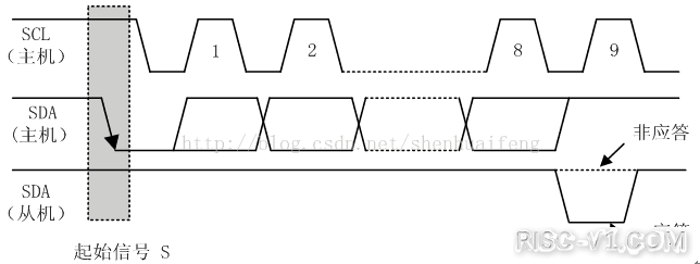

    (2)起始信号和终止信号
    如下图
    • SCL信号线为高电平期间,SDA线由高电平向低电平变化表示起始信号
    • SCL信号线为高电平期间,SDA线由低电平向高电平变化表示终止信号

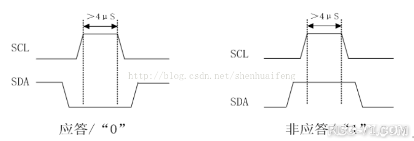

    (4)主机读数据产生的应答信号或非应答信号
    主机读数据时有这样的规定:当主机每读一个数据主机都要回复应答信号。当最后一个字节数据读完后,主机要返回以“非应答”,并终止信号读出操作,这里的应答信号和非应答信号作用是给从机判断是否继续读取数据。由图可以看出应答信号是在SDA低电平期间,SCL由低置高再置低。非应答信号是在SDA位高电平期间SCL由低置高再置低。

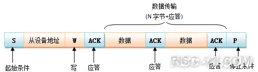

    (5)主机发送数据
    主设备在传输有效数据之前要先指定从设备的地址,地址指定的过程和上面数据传输的过程一样,只不过大多数从设备的地址是7位的,然后协议规定再给地址添加一个最低位用来表示接下来数据传输的方向,0表示主设备向从设备写数据,1表示主设备向从设备读数据。
    主设备往从设备中写数据。数据传输格式如下:
