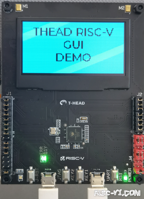

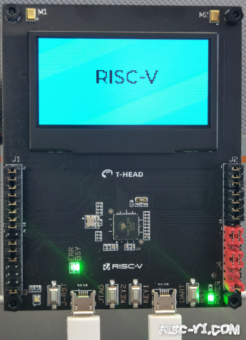

    2. 硬件配置2.1 显示屏
    RVB2601开发板采用的是OLED显示屏, 位于开发板正面。

    编译通过后,点击下载成功,复位运行。可看屏上显示"THEAD RISC-V\nGUI\nDEMO" 字符串。
    CH2601 单片机芯片及应用-RVB2601应用开发实战系列三: GUI图形显示risc-v单片机中文社区(5)
