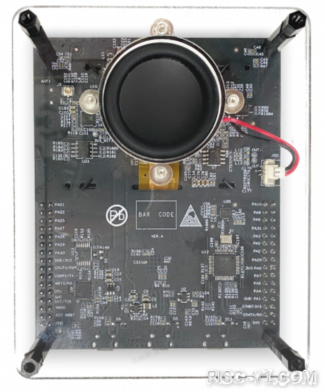

    1.  开发板简介
    开发板资源描述如下图:
    硬件参数如下:
    • 5V/1AUSB输入
    • USB转串口芯片CP2012--单板系统启动/命令行信息都通过此端口输出
    • USB接口JTAG芯片STM32--可以使用USB口进行程序烧写,在线Debug功能
    • 板载PA--支持外接speaker、支持PA后反馈,参考音回采
    • 板载两路硅麦
    • 4个按键--一个BigDipper的CPU复位按键、一个JTAG芯片复位按键、两个用户自定义按键
    • 三种功能的LED灯--呼吸三色灯、STM32工指示灯x2、电源指示灯x1
    • 用户扩展IO插针
    • OLED屏幕

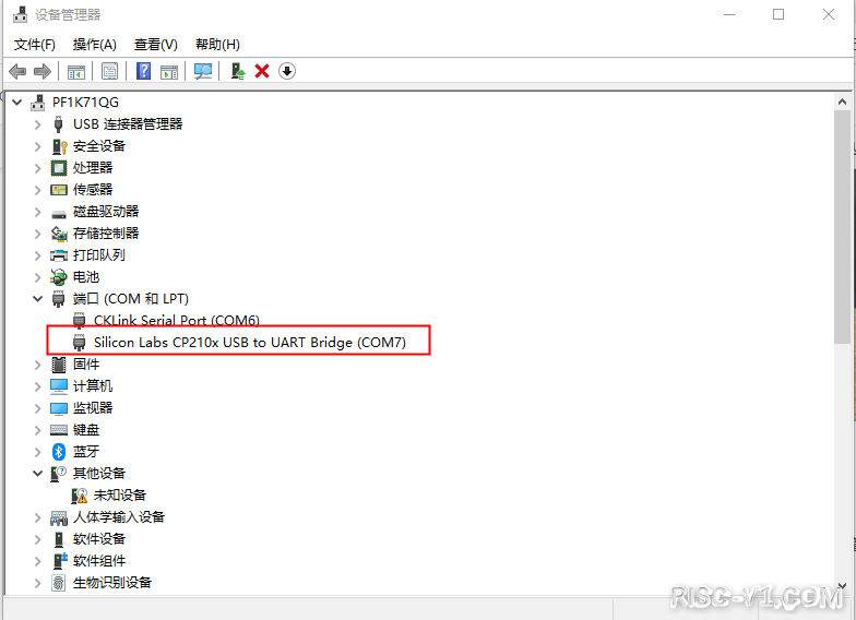

    2.2.2.  驱动安装
    进入我的电脑设备管理器查看,可以看到改串口驱动已经正确安装。如果第一次使用,会看到显示问号。请进入芯片开放社区里资源下载进行CP210X串口驱动下载,或直接点击[这里]下载串口驱动。

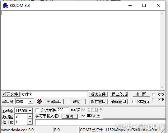

    2.2.3.  串口软件配置
    可以使用各种串口客户端软件,选择波特率为115200,这里已SSCOM为例。

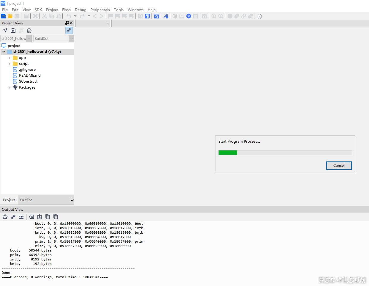

    双击打开CDK,点击工具栏最右侧的HOME图标,点击新建工程, 在弹出来的搜索栏里输入Helloworld, 在结果里选择ch2601_helloworld,点击右侧的创建工程。
    4.2.  编译
    右键点击Ch2601_helloworld工程,选择build,进行编译,直到结束。
    编译完成后,可以在工程目录下obj文件夹里找到ch2601_helloworld.elf可执行文件。
    4.3.  下载

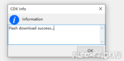

    点击flash菜单,选择Download子菜单,进行镜像下载。
    下载完成后可以看到以下对话框信息。
    4.4.  运行
    按照RVB2601板子上的RST复位键,程序会自动执行。
    在串口客户端里可以看到以下打印信息,说明程序已经正确执行。
